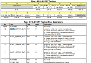

    尊敬的 Wayne:
    是的、对于 F28P65x、此 eCAP 有一个信号监控单元、如果脉冲宽度超出给定范围、该单元可以产生中断。

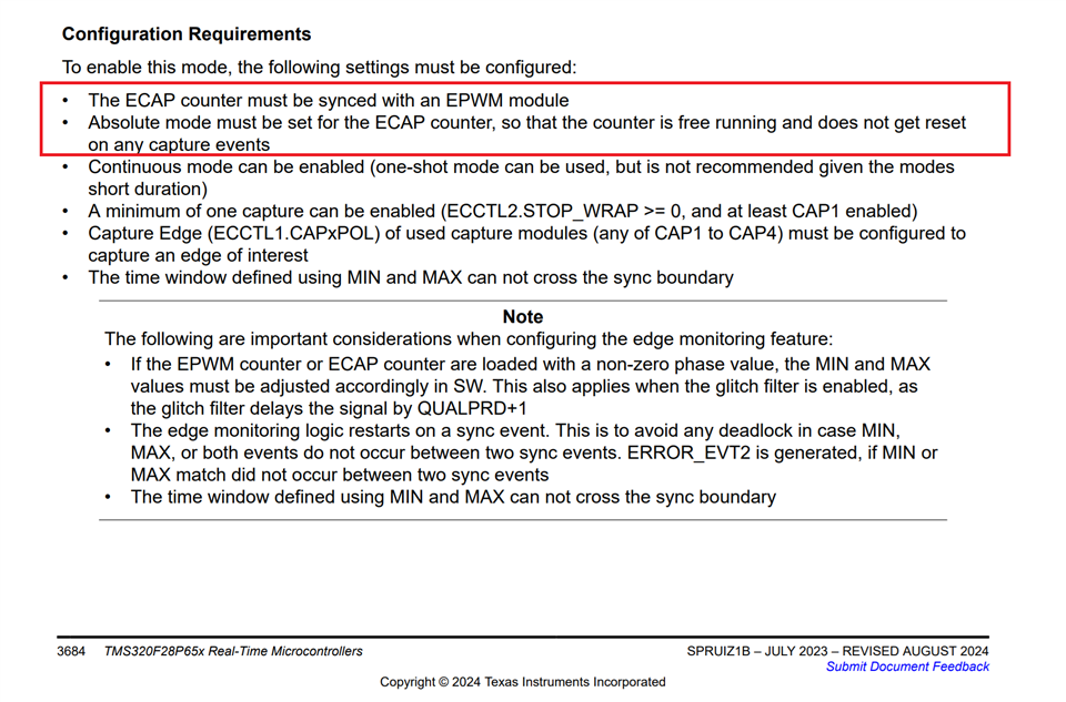

    但是、根据 下面 TRM 21.5.13.2边缘监控中的文档、我仍然担心如何使用它。
    它必须与 ePWM 同步、并且无法在发生任何捕获事件时复位计数器。
    但现在、脉冲来自电机编码器、速度会不断变化、用户不知道其速度。 似乎很难与已知的 ePWM 同步。
    理想情况是在上升沿/下降沿发生捕获事件时复位计数器、并且仅监控增量计数器是否超出范围。
    您认为使用此 ECAP 可以实现吗?

    尊敬的 Wayne:
    与我们的团队确认了以下事项。 对于边沿监控、我们需要与 PWM 同步事件同步、因为它会告诉同步脉冲之后的边沿应出现的窗口、如果边沿未出现、则会报告错误。
    1. 该同步是为了确保 PWM 和 ECAP 一起启动。
    2. 一旦它们一起启动、ECAP 会等待最小阈值交叉、以检查边沿。 在这里、如果出现边沿来/同步、它将返回到空闲状态
    3. 一旦超过最小阈值、如果边沿没有出现且超过最大阈值、则会发生错误并将其置为有效。 如果边沿来到、状态机返回空闲状态。
    如果我们在边沿捕获时复位、则在边沿捕获模式下无法测量连续的边沿。 另外、错误检测仅在计数器溢出最大阈值时发生。
