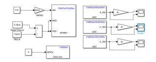

大家好、现在我尝试为降压转换器设计一个开环测试。 为此、我需要根据电感器电流 ILFB 来确定输出值。 我可以使用 MATLAB 中 C2000 Blockset 的 ADC 块、但我无法弄清楚该电路板中从 ADC 到电流/电压的转换如何工作。 我似乎也找不到这块板上的转换数据。 有人对此有任何信息吗? 我的 Blockset 一起连接、我尝试使用增益模块将 ADC 转换为正常电压/电流读数。
Muhammad、
对于降压转换器 BoosterPack、首先、我建议按照示例 https://www.mathworks.com/help/ti-c2000/ug/dc-dc-buck-converter.html#responsive_offcanvas 进行操作
此培训视频将分步指导您如何构建此模型: https://www.mathworks.com/videos/modeling-and-generating-code-for-a-dc-dc-buck-converter-using-ti-c2000-microcontrollers-1695656394159.html
通过此示例和视频培训、您可以转到 ADC 和 ePWM 等单独块、了解 MATLAB/Simulink 中 C2000块所需的各种配置。
