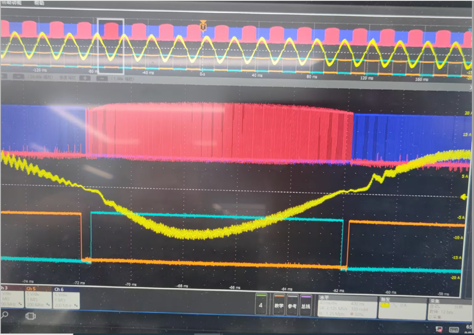

尊敬的专家:
我的客户 使用单相逆变器、一个电桥为50Hz、另一个为20kHz。 他们希望在检测到 AC (50Hz)零点时实现电平反向添加死区。 其当前的方法是在交流电达到零点时关闭上部和下部器件一个 PWM 周期(50us)、然后进行切换。 但是、交流波形会在零点引起抖动、客户想问是否有解决方案、在上下器件之间切换时是否可以自动添加死区? 由于频率为50Hz、TBPRD 寄存器将会溢出、因此它们可以使用 AQCSFRC 来实现 PWM。 我将代码和波形附加在此处。

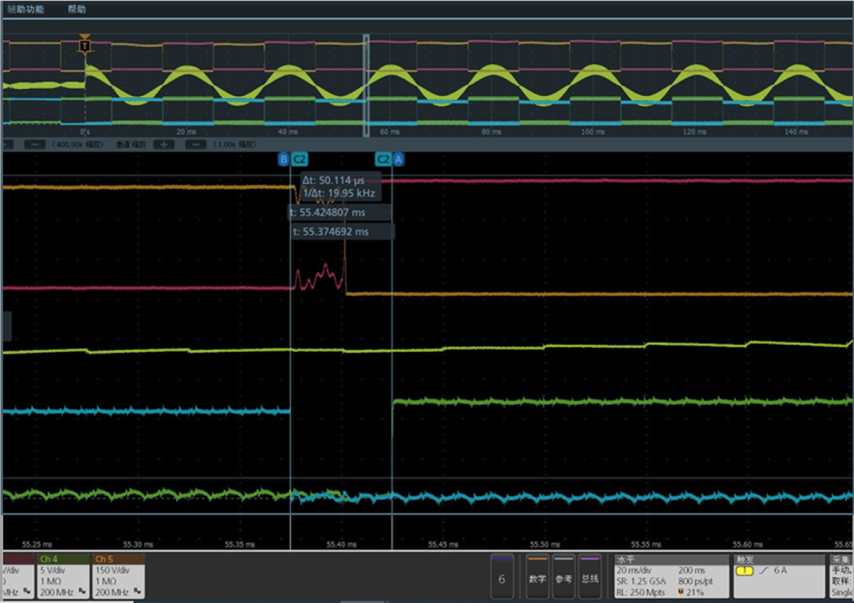

    1. 您能帮助我们了解哪个示波器通道代表了哪个信号吗?
    2. 波形中的抖动是哪一项、我们需要消除?
    3. 您还能分享过零时放大的 PWM 波形和我们希望实现的预期波形
    此致、Pawan
    尊敬的 Pawan:
    在第一个图中、绿色和蓝色波形是 PWM1A 和 PWM1B。  在第二个图中、橙色和蓝色波形是 PWM1A 和 PWM1B。 您可以在图1中看到死区为50us (ISR 为20kHz)。 他们希望降低到20us。
    您好、Angela、
    客户是否考虑使用 PLL (锁相环)生成50Hz 交流正弦波?   您可以使用 SPLL 库将上部和下部器件的切换与交流波形同步。 PLL 可以生成一个锁相至交流波形的信号、该信号可用于控制上部和下部器件的切换。
    然后、您可以使用 ZCD 方法检测交流波形的零点并添加所需的死区。
