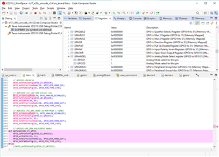

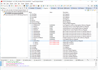

您好:
从 x49c 迁移到 x39c 时遇到问题、两个引脚上都禁用了用户 LED GPIO-20/21模拟模式、设置为数字模式。 GPIO 写入被设置为1两个用户 LED 4、5都短暂打开、然后拒绝切换、似乎是原因停止故障陷阱。 这些用户 LED 在迁移前会亮起/熄灭。 奇怪的是、当从调试中移除时、MCU 会进入引导循环、并一直运行到用户 LED 的 GPIO 切换点始终不会打开、而只是保持关闭。 GPIO 20和22的 GPIO 切换似乎导致了 STOP 故障、GPAAMSEL 位从0变为1。
C2000 v5.04 driverlib x39c 器件。 CCS v12.8
如何在调用 GPIO 切换功能后停止寄存器位改回为1 (模拟)?   为什么 XDS110在更新 v32固件后会忽略调试断点、它们仅在第一次调试分离期间工作。 那么其他调试会话断点都不起作用。 即使在闭合、复位 MCU 或设置新断点后、XDS110仍会运行以停止在所有设置的断点上跳过。 调试设置用于在重新进入时恢复现有的断点。
    主要解决的问题不是 GPIO、而是需要 ADCISR ADCC3、而不是 ADCC2。 用于 ADCC 的有3个 ISR、将提升器接头从 x49c 迁移到 x39c 以及3个不同的 PWM 驱动器、3个 CMPSSx 多路复用器是一个挑战。
