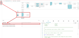

我尝试使用外部时钟、然后针对200MHz 进行缩放。 如果您可以指向特定代码文件来实现这一点、那么这将非常有用。
    您好:
    您可以使用 SysConfig 中的时钟树工具根据预期的时钟设置以图形方式配置和自动生成所需的器件支持文件。
    要使用时钟树工具、请导航到边栏选项卡以及 SysConfig 中的时钟树符号(如下所示)。 时钟树工具打开后、您可以在 XTAL_OR_X1多路复用器中指定外部时钟源。 例如、XTAL 默认频率为10 MHz。 如果您想更改它、请选择 XTAL 并指定预期频率(以 MHz 为单位)。 然后、您可以配置系统 PLL 以将 SYSCLK 缩放到200 MHz。
    通过时钟树工具、使用您预期的时钟设置生成器件支持文件(device.c/h、board.c/h 和 clocktree.h)。 为了让工程使用时钟树工具生成的文件、您还需要在 SysConfig 中启用"器件支持"模块。
