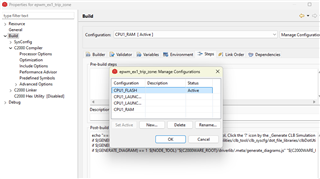

我将 TMDSCNCD28P65控制卡和 TMDSHSECDOCK 扩展坞用于导入示例工程:来自 Ware_Digital 的 ePWM_ex1_trip_zone、以及 Power_SDK_5_03_00_00。

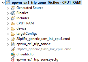

示例工程的默认设置是编程到 RAM。 因为我想将程序加载到闪存中、这样我就可以通过 CCS 在不进入调试模式的情况下运行。 我将 CPU1_FLASH 设置为活动模式。
然后重新编译并加载工程。 在"CCS Debug"模式窗口下、此代码正常、PWM 具有输出。
但是、在不进入 CCS 调试模式的情况下、一旦我终止它并重新给控制卡和扩展坞上电、它就不会生成 PWM 输出。 即使将 S1引脚1和2配置为 OFF、也不会生成 PWM。
是否有任何配置丢失或任何设置不正确?

    2. 链接器命令文件 :验证是否正确设置了闪存的链接器命令文件。 存储器部分应映射到闪存而不是 RAM。
