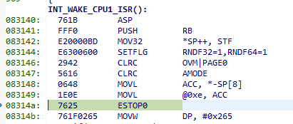

最终、这可能更适合编译器论坛、但我们从这里开始。 我正在 对上下文保存进行一些分析、该保存发生在进入用 C 语言编写的中断服务例程并在栈上引用值时。
我发现、C28x 完成的上下文保存似乎因 ISR 的内容而异。 我花了大量时间在汇编手册中阅读了关于上下文保存和恢复的内容、但在 C 语言中执行 ISR 时、我没有在上下文中找到任何特定于此的内容
以下是两个反汇编示例:
第一个是看门狗 ISR 的简短版本、它基本上从栈中读取一个值、检查它是否应该使 CPU 复位、并 确认中断标志。

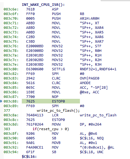

下一个是相同的 ISR、但现在它正在将值写入闪存(C28x 上的复杂操作)。 到第一个编码 ISR 指令(MOVL ACC、*-SP[28])的反汇编有很大不同、并且大大改变了堆栈。
我尝试解决的问题是引用了自动保存上下文中堆栈上的一个值、但根据 ISR 的内容、堆栈位置似乎正在改变。 我有几个问题:
1)什么触发了第二个 ISR 中似乎发生的更深入的上下文保存?
2)是否有方法可以检测 执行了哪种上下文保存? 我的想法是在进入 ISR 后立即查看程序计数器的值、是否有办法判断程序计数器相对于 中断地址的偏移?

    尊敬的 Kris:
    我认为您在这里看到的不同之处在于、在第二种情况下、ISR 指令中使用的寄存器更多、因此更多的寄存器需要先保存其状态、因为它们将被 ISR 执行修改。 编译器足够智能、不能简单地将所有寄存器压入栈、如果 ISR 中未使用某些寄存器、则不需要将其状态压入栈。

    感谢您的答复。 我同意你对正在发生的事情的评估。 问题是它是否前后一致。 如果向 ISR 添加更多代码、是否有更多的寄存器用于进行上下文保存(从而进一步更改堆栈)、或者这是最大值? 由于闪存写入的复杂性、我怀疑它可能是最大值。
    该应用的目标是在触发看门狗 ISR 之前识别应用代码中的程序计数器值、以便能够调试可能发生意外操作的位置。

    很抱歉我延迟了回复。 我不认为您显示的第二个用例是最大值、因为这里仍然缺少更多的 CPU 内核寄存器、如果使用它们、这些寄存器可能会压入堆栈中。  另请参阅 此处 讨论该主题的主题。
    如果您尝试在 ISR 代码内访问 PC、最好的做法可能是将 ISR 写入汇编语言、以便在进入 ISR 时立即捕获值。 让我在编译器团队中循环、看看他们是否有任何其他建议。
    这是正确的,但解释是不完整的。  当中断函数包含对另一个函数的调用时、编译器会假设被调用函数更改所有寄存器这一最坏情况。  因此、它会保留堆栈上的所有寄存器。

    George、根据您的回复、这是否表明堆栈指针 对于 ISR 的任何进一步添加都应具有可靠的程序计数器偏移? 本质上、如果从 ISR 调用任何函数、那么堆栈指针将位于相对于 PC 上下文保存的相同位置?
    还是更好地将其更新为装配体?

    本质上、如果从 ISR 调用任何函数、则堆栈指针将位于与 PC 上下文保存位置相关的同一位置?

    如果从 ISR 调用任何函数、则栈指针将位于与 PC 的上下文保存位置相同的位置?
    正确。
    但假定仅仅因为 C 函数调用另一个函数、编译器生成的代码必须调用该函数是正确的吗?  编号  编译器可以内联函数。
    最好将其更新为汇编语言吗?
    它更可靠。
