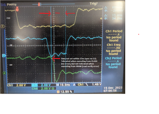

在写入/读取内存测试期间、我们发现从读取失败 CS3上的外部异步存储器 。 我们针对 tsu 的时序(时序参数12)违反了15ns 的规格(参考文献1)。  我们的时间是不同的,有时是边缘和间歇性的,我们会检测到故障。 请参阅随附的屏幕截图。 我们读取的器件没有足够快地驱动数据线。 我们修复了器件、读取故障停止发生。 我们还通过增加 R_Setup (读取设置时间)来避免该问题。
这是我们从执行代码时发现的 外部 SRAM
但是、当从执行相同代码时 内部闪存 (当然没有上面提到的修正) 、  未发生故障。  两种情况下的时间是相同的。 随附屏幕截图。 我们在这两种情况下都违反了第12号。
从内部闪存执行代码时、是否有关于未发生故障的说明?

    您好、 Paul:
    存储器器件的时序参数应满足 MCU 数据表中定义的 EMIF 要求。
    在非流水线模式下、闪存可支持零等待状态、最高 CPU 速度为50 MHz。 在具有三个等待状态的流水线模式下、闪存支持200MHz 的最大 CPU 时钟速度。 如器件数据表中所述、 大多数应用将从闪存运行、与从 RAM 执行的代码相比、效率约为80%。 我想这些现象可能与等待状态有关。
