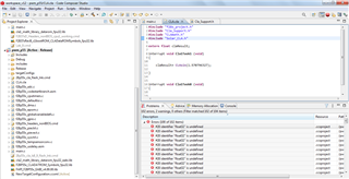

我正在使用 CLA 库、因为使用了有趣的库并且成功触发了 CLA。 我已包括" Solar_CLA.h " main.c .cla 映射 (h) 添加到工程。
编译器会标记与太阳能库中定义的变量链接的多个错误。 错误描述为 "identifier "float32" is undefined"。
Rajesh。
    尊敬的 Rajesh:
    太阳能库是一个较旧的库、因此我认为我们没有使用 F28P55x 器件对其进行测试。 库中似乎存在 float32实例、但我们通常使用简单的 float 来定义浮点变量。 我想知道您是否可以在源文件的开头设置一个#define 来将 float32重新映射到标准浮点
    彼得
    您好、Peter!
    我通过将 float32替换为 float 并使其正常工作来修改了库文件。
    我希望库中提供的算法适用于 F28P55、比如它们如何与 F28379D 配合使用。
    测试了 Clarke 变换及其工作原理... 但我没有测试 PLL 库...我希望它们可以正常工作
    谢谢您的支持!
    尊敬的 Rajesh:
    很高兴听到这解决了编译错误。
    对于纯算法库、它们应按预期运行、因为 C28x 内核是相同的、只是以不同的频率运行。
    任何需要外设依赖项的东西都需要进行更多检查、因为某些外设在这两个器件之间收到了更新
    彼得
