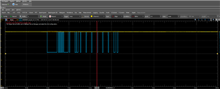

大家好:
我正在开发一个需要 LIN 通信的原型、因此我会告诉大家我的硬件和软件设置:
硬件:
  • LAUNCHXL-F280039C 作为具有以下引脚的从节点:
    • GPIO37 (LINTX)
    • GPIO33 (LINRX)
    • GPIO30 (WK)
    • GPIO47 (EN)
  • MIKROE-3816:包含一个 TLE7259-3
  • 矢量 VN1630:作为主节点
软件:
  • C2000Ware 4.01.00
我的软件实现非常简单:
 #include "board.h"
 uint16_t rxData[8] = {0xFF, 0xFF, 0xFF, 0xFF, 0xFF, 0xFF, 0xFF, 0xFF};
 void LinBase_Init(void)
    LIN_initModule(LIN_VEHICLE_BASE);
    // Enter Software Reset State
    LIN_enterSoftwareReset(LIN_VEHICLE_BASE);
    LIN_setLINMode(LIN_VEHICLE_BASE, LIN_MODE_LIN_SLAVE);
    LIN_setCommMode(LIN_VEHICLE_BASE, LIN_COMM_LIN_USELENGTHVAL);
    LIN_setDebugSuspendMode(LIN_VEHICLE_BASE, LIN_DEBUG_COMPLETE);
    LIN_setChecksumType(LIN_VEHICLE_BASE, LIN_CHECKSUM_ENHANCED);
    LIN_setMessageFiltering(LIN_VEHICLE_BASE, LIN_MSG_FILTER_IDSLAVE);
    LIN_setBaudRatePrescaler(LIN_VEHICLE_BASE, 388U, 14U); //19236 bps
    LIN_setFrameLength(LIN_VEHICLE_BASE, 8U);
    LIN_setSyncFields(LIN_VEHICLE_BASE, 5U, 3U);
    LIN_setTxMask(LIN_VEHICLE_BASE, (uint16_t)(0xFFU));
    LIN_setRxMask(LIN_VEHICLE_BASE, (uint16_t)(0xFFU));
    LIN_enableParity(LIN_VEHICLE_BASE);
    LIN_enableMultibufferMode(LIN_VEHICLE_BASE);
    // Finally exit SW reset and enter LIN ready state
    LIN_exitSoftwareReset(LIN_VEHICLE_BASE);
    //Wake to LOW to assure WK pin on transiever on high
    GPIO_writePin(DIO_LIN_WK, 0);
    // EN to HIGH to assure the trainsiever is on NORMAL mode
    GPIO_writePin(DIO_LIN_EN, 1);
//The cyclic task is being called every 100 us
 void LinBase_CyclicRx(void)
    if(LIN_isRxMatch(LIN_VEHICLE_BASE))
            Read the received data in the receive buffers then
            Clear the Interrupt status
        LIN_getData(LIN_VEHICLE_BASE, rxData);
        LIN_clearInterruptStatus(LIN_VEHICLE_BASE, LIN_INT_ALL);
因此、您知道收发器正在正常工作、因为它向 TX 引脚发送 LIN 接头和命令、下面有一些示波器证据:
通过这种配置、C2000可以读取主请求并将其转储到 rxData 数组中。
但是、我在 SCIFLR 上看到以下错误(正在设置 PBE、NRE、PE)。
所以这里有一些想法:
1.至于现在主器件正确发送标头和命令
2、配置和任务执行的是预期的,因为它获得了正确的 LIN 命令。
3、根据用户手册:
  • PBE 是一个错误、表示 LIN 线路短接至 VBAT 或 GND (但由于我们有示波器图像、我们可以看到没有发生这种情况)
  • 当在 TFRAME_MAX 内没有对主器件的标头做出响应时、会设置 nRE 位、但情况不应如此、因为在此消息中、主器件正在发送标头和帧。
  • PE 位表示奇偶校验错误、在这种情况下、我不知道如何进行故障排除、我再次检查了波特率(正确)、我不知道是否需要更多配置。
在这方面、我希望得到你们的支持、因为我已经花了几天的时间努力找出一个简单的例子。
Martin
    尊敬的 Martin:
    您在检查这些错误的确切位置是什么? 您是直接向 LIN RX ISR 添加断点了吗? 我怀疑这些标志可能是由于仿真而引发的、并且可能不是实际的错误(可能当 CPU 在断点中暂停时、LIN 状态机会以某种方式被抛出)。
    要进行检查、您能否尝试在其中一个 LIN 中断线路上启用这些中断并查看它们是否实际进行了分支? 或者、如果出现错误标志、您可以添加在 ISR 中递增的计数器、并在调试器中启用 Continuous Refresh 来查看它们是否递增。 这些方法可以更好地指示这些情况是否实际发生。
