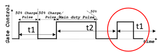

您好、
我想   仅通过一个 GPIO 创建一个具有两种不同占空比的连续 PWM 信号、如下所示。 第一个脉冲假设 开关周期 为 T1、第二个脉冲具有 T2、其中 T1<T2。  我想知道您是否有任何建议。 因为 CAU、CBU、ZRO 和 PRD 命令是有限的。 我被卡住了。

    你好,我尝试了你的建议。  我正在粘贴 下面的代码。 但是、 第三个脉冲(即红色圆圈上显示的脉冲 )不是我希望它与代码一起出现的位置。
    我的示波器结果如下:
    大家可以看到、我需要使脉冲更接近第二个脉冲。

    一件很小的事情,我犯了一个错误,在我之前的绘图中,我的时间表示。 第二个脉冲的 T2和第三个脉冲的 T1如下图所示。 当然、这不会改变编码流程。 但这种更新的图像表明、第三个脉冲必须在第二个脉冲之后立即开始、并有很小的延迟。
    此外、是否有更多先进的 TI C2000系列微控制器在动作限定器块中支持更多的比较器来生成 PWM?  我知道的所有那些协议在 AQ 块中仅支持两个(CMPA 和 CMPB)。 CMPC 和 CMPD 仍不包含在控制器(如280049或28379)的 AQ 块中。 因此、我无法使用它们通过同一 GPIO 生成这些可变占空比。
