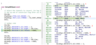

    我使用"step into"进入 ADC 函数、代码行的运行顺序以红色数字显示。 我想知道为什么它会随机来回运行、而不是按顺序运行、并且运行所需的总行数为3、但运行起来就像有5行代码一样。 这将需要比我想象的更多的时间来执行代码。 这是正常的吗?
       EALLOW;
        AdcaRegs.ADCSOC0CTL.BIT.CHSEL = 2;                      (1、3)
        AdcaRegs.ADCSOC0CTL.BIT.ACQPS = 14;                    (4)
        AdcaRegs.ADCSOC0CTL.BIT.TRIGSEL = 0x0D;           (2、5)
        EDIS;
    再次感谢、
    红梅湾
    洪梅、
    您可能需要"View Disassembly"、并了解如何将 C 指令转换为 C28x 的 ASM。  这可能会解释跳转、或者至少显示 CCS 正确显示了跳转。
    如果调试是预定义的、您可能还需要在工程中看到"predefines"。  这增加了大量检查以确保模块选择有效、但可能会导致额外的代码开销、一旦您的设置正常运行、就不需要这些开销。  如果删除并重新编译、最好查看上述顺序是否仍然存在。

    您好、Matthew、
    您是要在此处检查预定义吗?
    反汇编是自动生成的。 它可以在代码行和反汇编行之间跳转。 只有函数 main ()按顺序正常工作、但它不是在所有函数内按顺序运行。 如果我在函数中添加更多行、有时 CCS 会冻结、大多数情况下正常。 在我的工程中使用它会很危险。 我可以用它做什么?

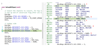

    尊敬的 Matt:
    拆解是否不断变化? 例如、如今的 ADC 执行顺序如下所示、如"Disassembly"中所示。 如何正确排列?
    红梅湾
    很抱歉、我错过了一行、结果没有变化、和以前一样。

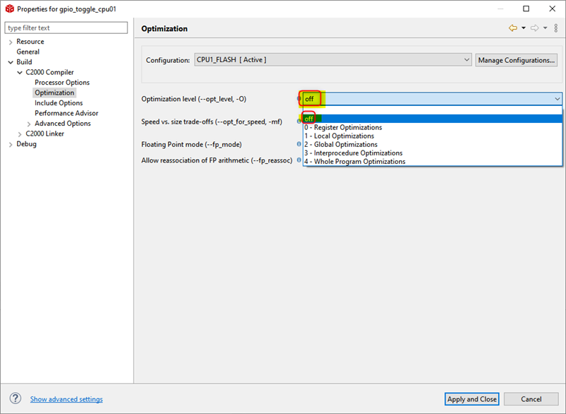

    洪梅、
    对源代码行重新排序和代码"跳转"之类的最常见原因是优化的影响。
    https://dev.ti.com/tirex/explore/node?node=A__AEm7LJjS34iFPa5fpT7ttQ__ccs_devtools__FUz-xrs__LATEST
    您使用什么优化设置来构建应用程序?
    Ki
    尊敬的 Ki:
    它看起来像这样。 如何设置?
    红梅湾
    它看起来像这样。 如何设置?
    是的、它设置为-02、这相当激进。
    请尝试关闭优化功能并查看问题是否消失:
    尊敬的 Ki:
    关闭后、它会忽略断点、只是保持连续运行。 如果我想进入断点的函数、我必须手动单步执行从开始到断点的所有操作、这是很长的路要走。 是的、我尝试进入一个功能、问题确实会消失。
    在设置断点之前、它可以直接进入断点、然后单步进入。 我不知道。 我认为这种变化不会导致这个问题。
    红梅湾
    将其关闭后、它会忽略断点、只是保持连续运行。 [/报价]
    您是否尝试过清除和复位断点?
    如果是、断点未被触发、但您知道源行正在执行、请提供一个小型测试用例。
    Ki
    尊敬的 Ki:
    非常感谢您的帮助!
    一切正常!
