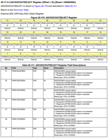

    如果 PWM13SOCAEN = 1 (如下面的粘贴所示)、则设置了 QFLG.SEL、但选通锁存寄存器从未改变。
    如果我添加以下内容、eQEP 选通锁存寄存器将会更新:
    SyncSockRegs.ADCSOCOUTSELECT.BIT.PWM13SOCAEN = 1;
    这是否是在内部创建/路由 adcsoca 信号所需的设置?  它有什么作用?
    Chris
    这是必需设置。 它能够生成 ADCSOCA/B 信号。
    Ryan Ma
    感谢您的帮助、Ryan!
    您能帮助我了解我错过了 TRM 中的哪些信息、会让我知道这是必需的吗?  我已经阅读了 TRM 的第3节很多次、仍然无法弄清楚我错过的内容、这会让我看到 PWM13SOCAEN = 1是必需设置、也不是实际作用。
    您好、Chris、
    为混淆而道歉。 我来提交工单、以便在 TRM 中进一步阐明这一点。
    该寄存器是系统控制配置的一部分。 以下寄存器中只有定义了该功能的地方。
    我将在我们的 TRM 的系统控制部分中了解在何处添加有关此功能的更多详细信息。
    Ryan Ma
