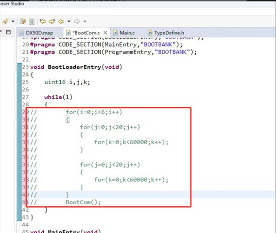

尊敬的团队:
我让客户生成一个可以重现此问题的 MIN-PROJECT、您可以尝试注释/取消注释红色框代码、您可以 在地图文件中看到 ProgrammEntry 地址更改。
你能帮助如何固定   ProgrammEntry 地址吗? 谢谢!
请在 下面下载项目:
e2e.ti.com/.../DX50D_5F00_BOOT_5F00_test.7z
Zane
    您好 Zane、
    这是由于这些代码行造成的。 您需要在链接器命令文件中为 ProgrammEntry 分配它自己的单独部分、该部分不会与 BootCom、BootloaderEntry 和  MainEntry 共享存储器部分。 您可以通过将 Bootloader_Bank 拆分为子段来实现此目的。
    当从 BootloaderEntry 删除代码(会占用存储器空间)时、这会更改 BOOTBANK 部分中占用的空间量。 这就是 ProgrammEntry 地址更改的原因。
