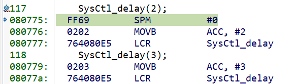

在 DSP 开发中、客户使用 sysctl_delay ()、汇编如下、能否与汇编共享、哪个寄存器被更改以实现延迟函数? 用户如何在 CCS 中观察操作?

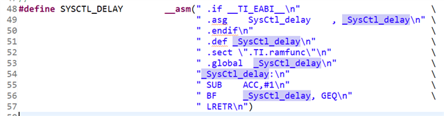

    sysctl_delay()是一个汇编宏。 如果您想查看 driverlib sysctl.c 文件中的代码、可以找到该代码。

    汇编代码如下、但我找不到 _SysCtl_delay 定义以及要控制延迟周期的寄存器:
    您能否请帮忙解释 寄存器级别的_SysCtl_delay? 还是只是软件延迟?

    您好、
    如您所见、该函数调用以下汇编函数:
    Sub ACC、#1 --> 减去累加器
    BF 偏移、GEQ -->大于或等于条件时的快速分支
    LRETR --> 使用 RPC 的长返回
    您可以检查反汇编查看相同内容、并查看 CPU 用户指南进行确认。
    因此在我的了解中、我需要配置硬件来实现延迟功能。
    谢谢。
    您好 Prarthan
    您能否帮助检查是否有特定的寄存器来实现 SysCtl_delay ()函数,或者它只是由通用函数 CPU 寄存器实现?

    Joe、
    如前所述、我将再次重复
    SUB 是一条减去 CPU 内核寄存器中 ACC (累加器)寄存器的 CPU 指令。 累加器寄存器由传递给延迟函数的值进行设置。
    然后在递减累加器后、检查累加器是否大于或等于零(如果不存在)、则进行分支并继续执行。
    这只是延迟函数的高效软件实现。
