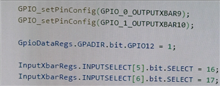

ADC SOC 触发源配置为 InputXbar5、但即使 Inputxbar 信号正常工作(使用 Outputxbar 验证并在 CRO 上确认)、也不会向 ADC 发出 SOC。
当配置了外部中断时、不会对其进行配置(XINT2)(不写入寄存器)。 如何解决该问题。
    您好、Shashank、
    您能否分享用来为 ADC 设置外部 SOC 触发器的 ADC 和 GPIO 代码片段?
    Joseph
    GPIO 16配置为 EPWM_9A 输出、并映射到输入交叉开关第5个引脚。 输入 xbar 第5个引脚通过输出 xbar 映射到 GPIO1、并在 CRO 中进行验证。
    我将使用 driverlib 函数、我能够通过 INPUTXBAR5使用外部 GPIO 触发 ADC 转换。  在本例中、我通过配置 TBCTR 和 CMPA 来使用 EPWM1A 切换 GPIO0。 还通过示波器验证 GPIO0是否在 TBCTR 中设置的周期内切换。  检查以下寄存器(使用 CCS 中的寄存器视图)是否具有正确的值、以确认 bitfield 语句确实正在写入寄存器:
       - InputXbarRegs.INPUTSELECT4 =正在切换的 GPIO#(对于您的情况、GPIO16应该等于16)
       - ADCSOC0CTL.TRIGSEL = 4;(使用 INPUTXBAR5进行 GPIO 触发)
    您可能缺少设置中的一些步骤。
    Joseph
    您好 Joseph、
    是的、您是正确的、我会将 GPIO 映射到输入交叉开关的第6个输入(InputXbarRegs.INPUTSELECT[5])。
