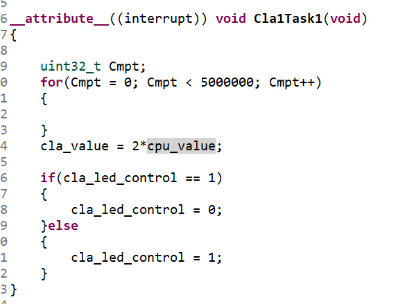

- cla_led_control 是在 cla1ToCpuMsgRAM 中声明的变量
-在 CLA 的任务1中,我切换这个变量的布尔值

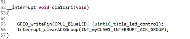

-在 CPU 的 cla_task1 ISR 中,我在这个变量中设置微控制器的输出
-定期在主循环的 CPU 我强制调用 CLA 感谢  cla_fforceTasks ()

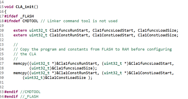

    在由 SysConfig 生成并由 C2000Ware 使用的 cla_init ()中: extern uint32_t Cla1funcsRunStart
     loadStart_cla1Prog 与 Cla1funcsRunStart 之间是否存在链接 ? (我在 device.h 上查找但未找到)

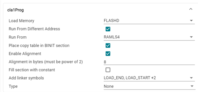

    您可以在 SysConfig 生成的文件中看到、它使用 BINIT 表。 这意味着从闪存复制到 RAM 是通过 cinit 函数自动完成的。 应用程序不需要显式执行该操作。
    Veena
    您好:
    您的答案似乎正是我想要的。 但我在生成的文件中看不到该表。 你能告诉我更多关于这一点吗?
    在哪里可以找到它?   cla_init()在哪里使用它?  Cla1funcsRunStart, Cla1funcsLoadStart,...是否包括在此表中?
    谢谢你。
    您可以在.map 文件中的链接器生成的复制表下看到
    使用 start()和 end()添加的符号不会在该表中使用。 因此、如果要使用复制表、则不需要这些符号。

    查看 cla_init ()时出错:
    我似乎已执行 memcpy。 但解析器错误:定义了 CMDTOOL (可能在 device_cmd.opt 中):
    您确认了吗?
    因此、如果您使用的是复制表、则不需要这些符号
    选择不使用表的正确方法是什么?
    我真的希望我不要打扰你我的问题。
    BINIT 表内容作为 cint00函数本身的一部分在 main 之前复制。
    您也可以使用您自己的复制表。 在这种情况下,您需要调用 copy_in 函数来执行 copy。 如果使用的表名是 BINIT、则将其视为 pf cint00函数的一部分
