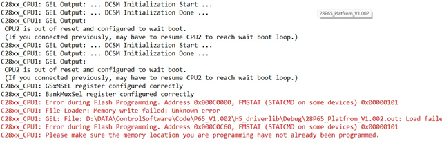

客户报告 CCS 将在 F28P65程序下载期间报告以下问题:
CCS 版本为12.8.1、仿真器版本为 xds100v2、cmd 文件随附:e2e.ti.com/.../3005.cmdfile.txt
可以使用 xds110 USB + CCS 以及正确使用 xds100v2+UNIFLASH8.5.0下载相同的输出文件。

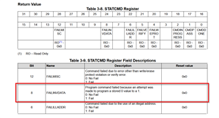

    查看提供的 STATCMD 寄存器的值并引用 F28P65x 闪存 API 参考指南、似乎在编程之前没有擦除闪存。 这也通过 CCS 错误消息进行说明。 您能否确认在尝试编程之前已将必要的闪存扇区设置为擦除(连接到器件后、请转到 Tools > On-Chip Flash)?

    感谢您的回复、是的、0x0C0000处的闪存扇区似乎未正确擦除、我们执行以下测试:
    1.使用 CCS 擦除所有片上闪存、并使用 xds100v2+ccs12.8.1对固件进行编程仍存在问题、下图显示片上闪存未正确擦除:
    2. 使用 UNIFLASH 擦除所有片上闪存、并使用 xds100v2+ccs12.8.1对固件进行编程没有报告任何问题、下图显示片上闪存被正确擦除:
    因此、我认为根本原因应该是使用 CCS12.8-1 + XDS100V2、无法正确擦除闪存组2。
