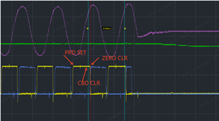

尊敬的专家:
我的客户在使用 ePWM 模块时遇到问题、希望得到您的指导。
问题描述:
  • CMPB 值:  54-408.
  • 期间值:  454
  • 模式:  向上/向下双向计数模式
  • 预期行为:  CBD (Compare B Down)事件会触发输出拉至低电平。
  • 观察到的行为:  有时会错过 CBD 事件或拉低操作。
问题:
在什么情况下、动作限定器(AQ)偶尔无法触发 CBD 事件?
    尊敬的 Lawrence:
    在 CBD 事件中、AQ 可能无法触发一些条件。
    1、启用相移、通过将值设置为大于 CBD 值的 TBPHS、导致 TBCTR 在 CBD 事件期间"跳过"。
    2. CMPB 值被设置为大于 TBPRD 的值。
    3.由于某些误配置或丢失负载事件、CMPB 值未加载。
    4.一些导致 PWM 停止计数的异常行为,如 SYSRSn。 这将导致产生 PWM 的默认值。
    5.较高优先级的 AQ 事件发生,如软件强制、T1/T2事件。
