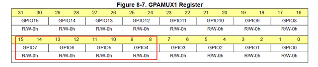

    我  使用 HWREGH 宏将上述行转换为寄存器模式、但在上述行中的工作方式不同:
       EALLOW;
       //将 GPIO4–GPIO7配置为 GPIO (清除 GPAMUX1中的相应位)
       HWREGH (0x00007C42)&=~μ H (0xFF << 8);//清除位15-8 (GPIO4–GPIO7)
       //将 GPIO4–GPIO7设置为输出(设置 GPADIR 中的位4–7)
       HWREGH (0x00007C4A)|=(0xF << 4);//设置位4–7
       EDIS;
       //将 GPIO4–GPIO7输出设置为低电平(清除 GPACLEAR 中的位4–7)
       HWREGH (0x00007C2A)=(0xF << 4);
    请建议等效 位字段/寄存器级模式代码是什么。   谢谢!

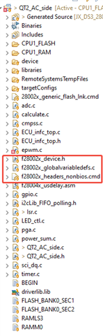

    您好、Ryan、

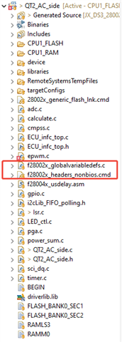

    感谢您的更新。 我按照您的说明进行了   操作、并确保在我的.c 主文件中添加了"#include "f28002x_device.h"、在我的工程文件夹中添加了"f28002x_globalvariablesdefs.c"。 请查看下面的 CCS 屏幕截图:
    但编译仍然失败、并出现以下错误:

    Quentin、
    我认为 f28002x_device.h 文件不应该位于您的工程文件夹中、而应该从 C2000WARE/device_support 文件夹路径中获取。 尝试仅从工程文件夹中删除"f28002x_device.h"文件、并查看这是否对您的编译错误有帮助。
    Ryan

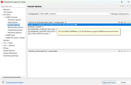

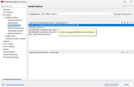

    这似乎是由 f28002x/common/include 文件夹周围的更大基础问题未正确包含所导致的。 请转到工程属性并选择"CCS Build"。 在"环境"选项卡下、使用添加... 配置。 名称应为 COM_TI_C2000WARE_INSTALL_DIR、值为 ${COM_TI_C2000WARE_software_package_install_DIR}(如果复制粘贴失败、您可以使用 Variables 按钮进行选择)。 选中"Add to all configurations"以应用于所有构建配置。 按"OK"之前、您的输入/窗口应该如下图所示。
    这可能是由使用 C2000Ware 版本3.01.00.00 (2020年发布的较旧版本和第一个3.x 版本)引起的。 作为参考、我没有注意到版本5.04.00.00 (最新版本)的相同问题、这是我使用最初提供的位域代码测试编译时使用的问题。
    可以通过更新到 C2000Ware 5.04来修复此包含问题。  尽管这会导致当前代码的兼容性问题、但更新到3.04可以解决问题、而不会导致兼容性问题。
    Ryan

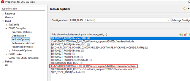

    尊敬的 Quentin:
    根据我的理解、如果不使用两个 CCS 实例比较窗口中的设置、人类无法用一种非常容易理解的方法来直接比较设置。 您可以尝试与.settings 文件夹中的文件进行基于文本的比较、但这不是一种人类可读的方法。
    要尝试应用到目前为止我们发现的内容,假设我们在位域示例中发现的问题在 Git 工程中是相同的,那么请尝试应用相同的修复。 正如您提到的、您担心现有工程设置的问题、可以将鼠标悬停在工程的 Properties>CCS Build>C2000 Compiler>Include Options 中每个 Include dir 旁边的三个点上、检查 include 设置中是否发生了相同的问题。
    如果 C2000WARE_COMMON_include 在弹出窗口("C:/ti/c2000/C2000Ware_3_01_00_00/...")中没有列出完整的目录、我们在位字段示例中之前使用的修复 可能会解决该问题。 请参见下面的图片作为修复后的错误目录列表(第一个图像)和良好的目录列表(第二个图像)的示例:
    Ryan

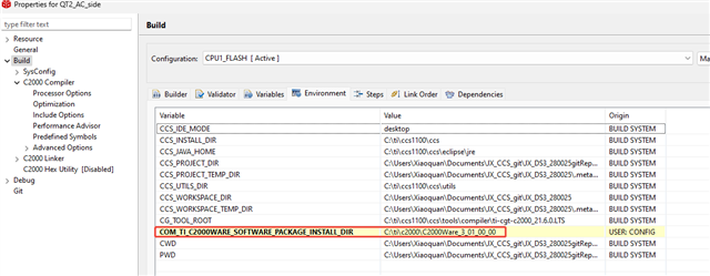

    您好、Ryan、

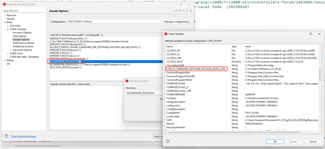

    非常感谢您如此清晰和详细的阐述! 请参阅 下面的"包含选项"和"选择变量"、我只有 COM_TI_C2000WARE_software_package_install_DIR 指向 C:\ti\c2000\C2000Ware_4_01_00_00、而不是 C:\ti\c2000\C2000Ware_3_01_00_00。  您的变量为  COM_TI_C2000WARE_software_package_include_path、它与我的变量不同。
    1. 如何添加变量 COM_TI_C2000WARE_software_package_include_path?
    2. 你会给我什么其他建议来修复我的 "包括选项"和"选择变量"

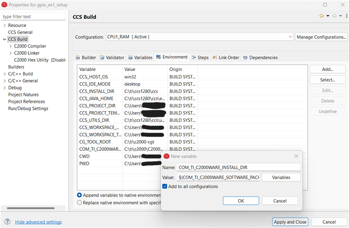

    若要直接回答您的问题:
    1. 您可以通过工程的 Properties > CCS Build 部分中的 Variables 选项卡添加变量。 请注意、我不认为您需要包含 COM_TI_C2000WARE_software_package_include_path、除非有引用它的 include 目录。
    2. 我的主要建议如下:
      1. 我建议将 C2000WARE_DLIB_ROOT 和/或 COM_TI_C2000WARE_software_packw_install_DIR 更改为 C:\ti\c2000\C2000Ware_3_01_00_00、因为 底部第二个包含方向(指向4.01标头/包含)与顶部第二个方向(指向3.01标头/包含)之间的差异也可能是导致您出现其他问题的原因。
      2. 如果这不起作用、请尝试在"C:/ti/c2000/C2000Ware_3_01_00_00/device_support/f28002x/common/include "
        #include "f28x_project.h"
        中添加一个 include 目录、尤其是在代码中时。 您可以在 Properties>CCSBuild>C2000 Compiler>Include Options 的 Include Options 页面中直接添加带有绿色加号的小页面的 Include dir

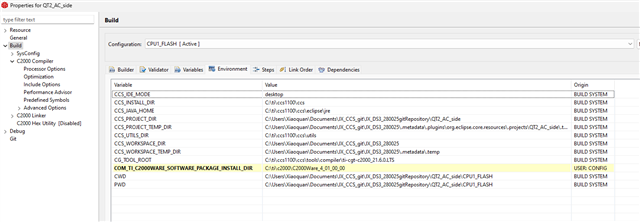

    非常感谢您的建议! 我按照这两个指示进行了以下操作:
    1. 将 COM_TI_C2000WARE_software_package_install_DIR 更改为 C:\ti\c2000\C2000Ware_3_01_00_00
    2. 将 include 目录添加到"C:/ti/c2000/C2000Ware_3_01_00_00/device_support/f28002x/common/include
    请查看以下屏幕截图:
    但仍然存在如下编译错误:

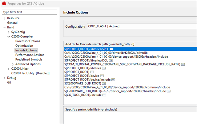

    尊敬的 Quentin:
    如果其他编译问题已消除、我们有望最后完全解决这个问题!
    似乎只有在版本 C2000Ware v4.x 之后、erad.h 才会包含在 C2000Ware 中 因此、要解决该问题、请转换所有对"C:/ti/c2000/C2000Ware_3_01_00_00/..."的引用 并将 dirs 添加到"C:/ti/c2000/C2000Ware_4_01_00_00/..."。
    根据我能说的、这需要将 COM_TI_C2000WARE_software_package_install_DIR 更改回原始地址("C:/ti/c2000/C2000Ware_4_01_00_00)、并将新添加的"C:/ti/c2000/C2000Ware_3_01_00_00/device_support/f28002x/common/include "更改为"C:/ti/c2000/C2000Ware_4_01_00_00/device_support/f28002x/common/include "。

    您好、Ryan、
    感谢您的建议。 我跟踪了它们、但仍然出现了一些编译错误。
    请在下面查看我的设置:
    但仍存在如下所示的编译错误:

    它确实可以正常编译。 然而、这似乎是有问题的。 例如、要将 GPIO4–GPIO7配置为 GPIO (清除 GPAMUX1中的相应位)、我应该执行"HWREG (GPIOCTRL_BASE + 0x06)&= 0xFFFF00FF "(根据图8-7)。 GPAMUX1寄存器:
    但是、您建议的代码"HWREGH (GPIOCTRL_BASE + 0x6)&=~(0xFF << 8)"等效于" HWREGH (GPIOCTRL_BASE + 0x6)&= 0x000000FF "、这似乎不正确。
    2.最重要的是,我的目标是用位域/寄存器级模式代码替换 HWREGH 代码,如您建议的 GpioDataRegs.GPACLEAR.all 等 我该怎么做?
