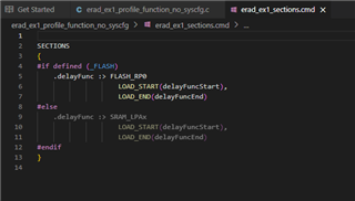

    您好、 Vivek Singh
    我得为我迟交的答复道歉。 我已经尝试过您的示例、但在链接时仍然收到以下错误:
    [9] makefile:185:目标"HVB3_OBC_F29_001.out"的配置失败
    [10]警告#10247-D:创建不带段规范的输出段".delayFunc"
    [11]未定义的首次引用
    [12]文件中的符号
    [13]——— ------------------------
    [14] delayFuncEnd /work/bsw/firmware/config/stu/erad_ex1_profile_function_no_syscfg.o
    [15] delayFuncStart /work/bsw/firmware/config/stu/erad_ex1_profile_function_no_syscfg.o
    [16]错误#10234-D:保留未解析的符号
    [17]错误#10010:链接时遇到错误;"HVB3_OBC_F29_001.out"未构建
    [18]c29clang:错误:c29lnk 命令失败、退出代码为1 (使用-v 查看调用)
    [19]gmake[1]:***[HVB3_OBC_F29_001.out]错误1
    [20]makefile:181:目标"全部"的配方失败
    [21]gmake:***[全部]错误2.
    您有什么 解决方法吗?
    我正想使用 address 运算符作为 start 和 sizeof ()来获得结尾 您认为这是合理的吗?
    安德烈
    您好 Andre、
    您有没有 办法解决?
    [/报价]
    您能否导入 ERAD ex1_profile_function_no_syscfg  并将其内容替换为我提供的内容?
    这可能是因为您的 HVB3_OB_F29_001工程没有在链接器 cmd 文件中定义这些函数。 在我们的示例中、我们使用以下.cmd 文件设置起始/结束地址。
    Ryan Ma
    尊敬的 Ryan:
    非常感谢您的提示。 我已将该部分添加到我的工程中、现在它可以很好地链接。 我想我们现在可以关闭该票证。
