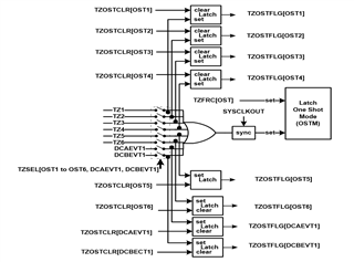

    尊敬的 Ito:
    检查过程中延迟一段时间表示歉意。 为了说明 TZFLG 与 TZOSTFLG 之间的关系:
    TZFLG[OST]标志是在原始0类 ePWM 模块中设计的。 自那时以来、我们对较新的器件进行了修改、以根据添加的新功能创建新的 ePWM "类型"。  在 4类 ePWM 中、添加了新的跳闸标志、以使 PWM 更具可配置性。 当 TZCTL2中的 ETZE 位被置位时、这些配置可生效。 如果该位为零、则跳闸操作与之前的 ePWM 类型保持兼容。 在 设计时为新的4类标志操作添加了寄存器 TZOSTFLG、TZOSTCLR。 请注意、 TZOSTFLG、TZOSTCLR 不依赖于 ETZE 位。 这些位只清除锁存标志状态、而不清除跳闸操作。
    您可以参考外设用户指南、了解器件上的不同 ePWM 类型: https://www.ti.com/lit/ug/spru566t/spru566t.pdf。
    有关 TZOSTFLG[]寄存器的逻辑、请参阅下图:
    这是一种硬件配置、因此当发生所选跳闸信号时、该标志将被锁存。 希望这可以消除对不同 TZ OST 寄存器字段的任何混淆。
