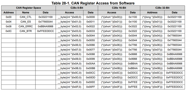

    尊敬的  Ettore:
    CAN (DCAN 和 MCAN)是一种字节可寻址外设、因为它们最初都设计用于连接 ARM 内核。 但 C28x CPU 本身就是一个16位处理器、这意味着28x CPU 生成的每个地址都指向一个存储16位的位置。 例如、闪存或 RAM 中的每个地址存储16位。 为了将字节可寻址模块连接到16位 CPU、设计了一个字节寻址桥接器。 您看到的结果由字节寻址桥导致。
    对此进行了进一步说明  28.2.2地址/数据总线桥接器   www.ti.com/lit/SPRUIW9第2817页。  该说明也适用于 MCAN 消息 RAM。
    28.2.2地址/数据总线桥接器
    CAN 模块使用特殊的寻址方案来支持字节访问。 建议只使用 HWREG_BP ()宏(使用_byte_peripheral_32 ()内在函数)对 CAN 寄存器进行32位访问。 如果要使用16位访问、则必须将低16位写入寄存器的地址、并且高16位必须写入寄存器的地址加2。 由于存在总线桥、CAN 模块寄存器空间通过 Code Composer StudioTm (CCS) IDE 存储器窗口的视图并不总是与实际寻址匹配。 当视图模式为32位或16位时、偶数地址会有效地重复;可以忽略奇数地址。 当视图模式为8位时、来自 CAN 模块内的偶数地址会复制到 CCS 存储器视图中的奇数地址中;不会显示模块中的奇数地址。
