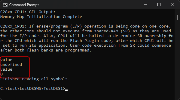

请参阅附加的 CCS 工程 (testDSSWS.zip)和 DSS 脚本(read_symbol_values.txtx.you 需要将扩展更改为.js)。
脚本的输出如下所示。
> C:\ti\ccs1210\ccs\ccs_base\scripting\bin\DSS.bat read_symbol_values.js

如果我取消注释包含"Session.memory.writeData (Memory.Page.data、50,050,195、16)"的行、 脚本会输出以下内容:

    您好:
    value
    0
    数据值
    0
    已完成读取所有符号。
    假设第27行被注释掉、我在这里看到的唯一问题是、第一个"0"实际上应该作为"未定义"返回、因为不会定义"value"。 执行第32行后、值将定义为"0"、因此第二个"0"正确。
    我在运行您的脚本时看到了以下内容:
    我使用了 CCS 12.8。 我看到您使用的是较旧的 CCS 版本。 也许这就解释了您的输出和我的输出之间的差异。
    当您取消对第27行的注释时、以下输出如下所示:
    value
    195.
    数据值
    0
    已完成读取所有符号。
    这看起来没有问题。
