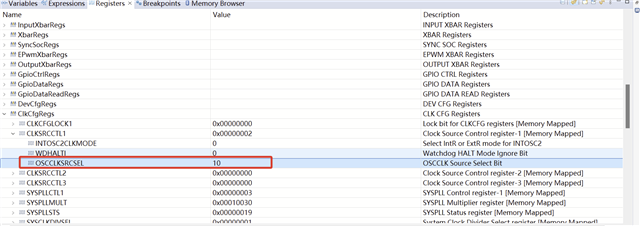

我使用 F2800156进行电机控制。

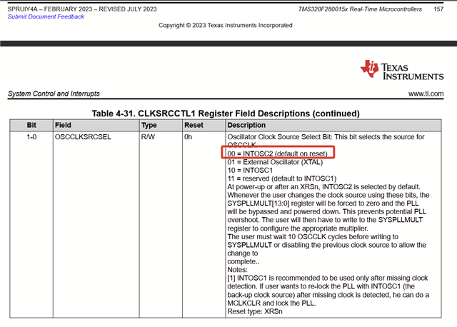

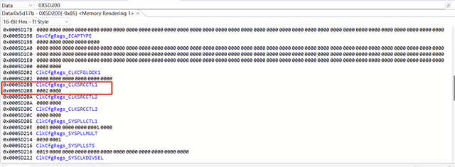

在调试情况下、我发现 CLKSRCCTL1寄存器中 OSCCLKSRCSEL 的默认值为0x02、而不是按照规范所述的0x00。
我在时钟设置之前使用断点来测试默认值。
请 检查该规格是否有拼写错误或任何其他建议?
箭头
    下面是显示的存储器浏览器窗口
    供参考

    default
    很奇怪、当我下载程序[CPU1_FLASH Configuration]时、默认值会立即更改为0x02。
    我的调试配置是否有意义?
    但如果更改为 CPU1_RAM 配置、默认值将保持为0。

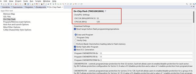

    您能否在片上闪存工具(Tools > On-Chip Flash)中验证闪存插件正在使用哪个时钟源? 根据上面的内容、闪存插件似乎已将时钟源设置为 INTOSC1。
    马特
    您好、Matt
     片上闪存工具显示使用 INTOSC2。
    你能尝试演示项目,看看这是不是同样发生在你?
    箭头
    您好箭头、
    是的、当将工程编程到闪存时、我可以复制它。 看起来闪存插件使用 INTOSC1作为时钟源、但这并不适用于。 我们正在调查此问题、并将在找到解决方案后提供更新。
    我还会说器件将 OSCCLKSRCSEL 寄存器正确配置为0x0、这是闪存插件的一个单独问题。

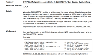

    您好箭头、
    我与同事详细讨论了这个问题。 存在一个潜在的硬件限制、阻止闪存插件使用 INTOSC2、这就是配置 INTOSC1的原因(请参阅 下面 F280015x 勘误表的摘录)。 因此、建议用户在执行和/或执行器件复位以清除时钟寄存器之前、在应用程序本身中设置时钟设置。
