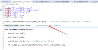

#148声明与"ENDAT_DATA_STRUCT endat22Data"不兼容(在第68行声明)
#258    类型 名称 "ENDAT_DATA_STRUCT"的重新声明无效 ( 在 第 66行声明)

    问题似乎在于结构的使用方式、而不是原始声明本身。  若要在 C++中使用结构体、不需要 extern 关键字。 只要在如上所示的头文件中定义、这就足够了。 尝试重建并查看它是否起作用。 如果不是这样、您能否在代码中发送使用/重新初始化结构(如果适用)的其他位置的片段?

     定义 此 结构后、   只能   在 一个 位置声明它; 此 头 文件的 extern ENDAT_DATA_STRUCT endat22Data  用于   在 其他 .c 文件中调用 endat22Data。
                在 我的 另一个 文件中使用类似的数组定义、声明和用法没有问题。

    如前所述、无需 extern 关键字。 换句话说、在"pm_endat22_header.h"中、保留结构体并删除调用 extern 关键字的第68行。 在调用结构的任何.c 文件中(即"endat22.c"和 "pm_endat22_source.c")、确保在 文件顶部执行"#include pm_endat22_header.h"、并且不要再次重新声明结构( 删除 "pm_endat22_source.c"的第30行 )。 通过  在 头文件中定义结构并使用.c 文件中的#include、用户可以跨多个文件使用该结构。 无需重新声明结构体。

    衷心感谢您的帮助。 我再次包含了 this.h 文件、现在它在修改后已成功运行。
