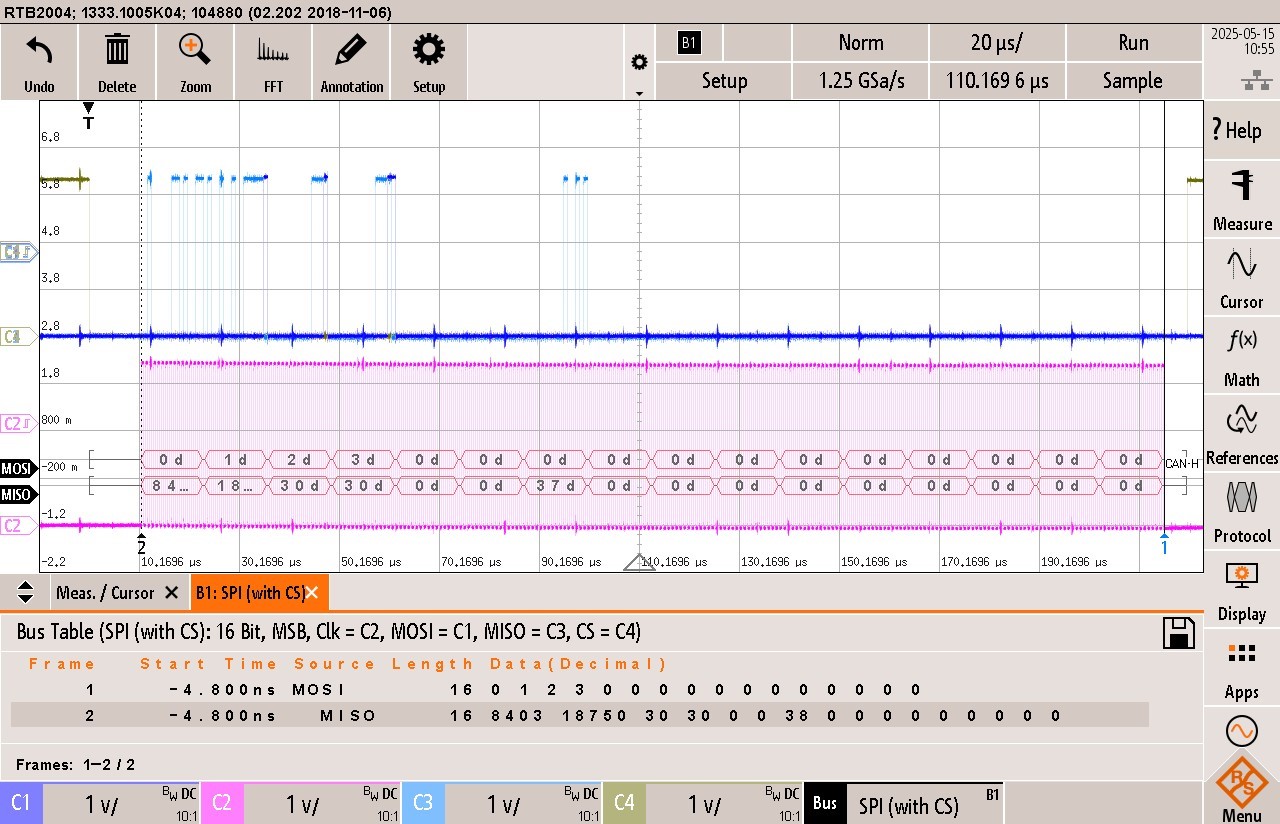

我将 TMS320F28P650DK 器件用作 SPI 外设(从器件)、与系统中的另一个(控制器)微控制器之间发送数据和接收数据。 另一个微控制器生成时钟和芯片选择信号。
我尝试发送大量数据、所以正在进行设置、以便由 DMA 管理进出 SPI 外设的数据流。 作为起点、我希望发送/接收16个16位字、从而将 C2000从器件设置为通过 DMA 使用16位字中的数据。 另一个微控制器生成正确的芯片选择和时钟线路来支持这一点。 下图显示了一个示例传输、对于16个16位字、时钟(C2、紫色)循环256次。
数据传输可以正常进行、但从 C2000 (MISO)进行 DMA 传输的数据的位置看起来像是被一个字包裹在一起。 从 C2000器件传输数据的 i 设置结构为:-
MISO 传输的第一个16位字是 FAN2SPEED 数据(我在实践中通过更改该数据并仅查看第一个字位的变化来检查此情况)。 第二个字是 FAN1TEMP、第三个字是 FAN2TEMP。 应该是传输第一个字的 FAN1SPEED 是传输结束时的第16个字。 它看起来好像已经缠绕了。
我的问题是什么会导致这种行为? 我感觉可能是 FIFO 的设置方式、或者 FIFO 在传输开始前不是空的。 两个 DMA 通道都连续运行、在 SysConfig 中启用。 也许我应该根据来自 SPI 控制器的传入 nCS 或时钟线的活动启动并停止测试?

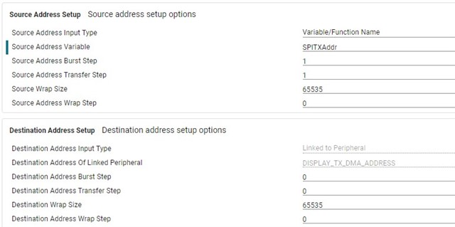

    您能否说明对 TX DMA 通道的源地址和目标地址使用哪些配置? 我怀疑 DMA 可能是在内存中的错误位置启动的。

    感谢您回复我。 TX DMA 通道的源地址和目标地址为:
    我认为这是正确的、但这也是我第一次使用 DMA 进行 SPI 数据传输、所以我可能会产生误解。 我的传输的源地址为 SPITXAddr、在突发中、每次传输的地址都会递增一个字。

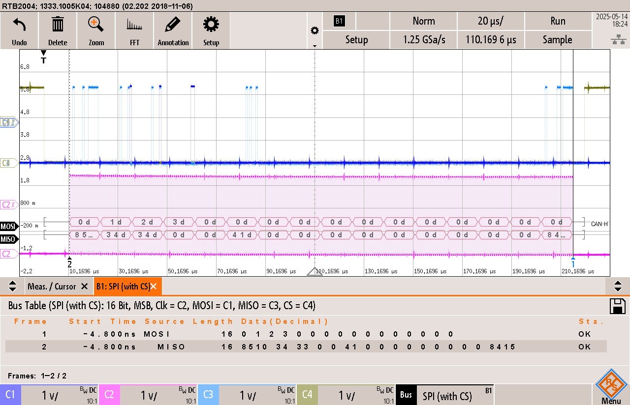

    尊敬的 Delaney:
    根据您的上述消息、我尝试更改了 DMA 发送缓冲区指向的地址定义。 原来我有:-
    const void *SPITXAddr = (const void *)&SPI_TX;   // Point DMA Address Transmit Buffer to Transmit Data Buffer
    我尝试将其更改为:
    const void *SPITXAddr = ((const void *)&SPI_TX)-1;   // Point DMA Address Transmit Buffer to Transmit Data Buffer
    我预计这是非常糟糕的做法、而且不可靠、但它确实影响了 POCI 传输数据、正如我希望的那样:
    您可以看到 MISO 发送数据包现在从正确的数据开始、前四个字是 FAN1SPEED、FAN2SPEED、FAN1TEMP 和 FAN2TEMP。 这不是一个修复,但它可能会帮助我们了解正在发生什么。 有趣的是、当我这样做时、如果我尝试将数据写入结构的最后一个字(FAN8TEMP)、它不会出现在我的 MISO 传输中、即 MISO 的最后16位字不能再通过 DMA 写入)
    这是否促使人们对可能存在的问题有任何想法?
    Iain

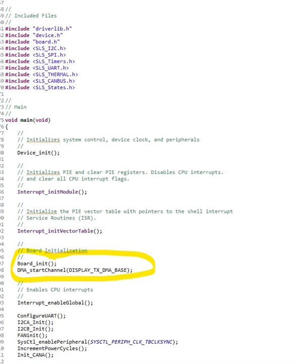

    尊敬的 Iain:
    您的原始寻址行应该合适;它与软件示例中的代码匹配: const void *destAddr =(const void *) rdata;
    我看到、是的、如果您在 SysConfig 中启动 DMA 通道、那么在 SysConfig 生成的代码中 dma_startChannel ()行之后进入的任何触发器都将在 DMA 通道上启动突发、因为它们将被启用。  SysConfig 将把所有 DMA 初始化都放在生成的代码中的 SPI 初始化之前、请参阅下面的屏幕截图。

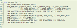

    由于 SPI 用作两个 DMA 通道的触发源、我相信  SPI 初始化中的一行会在 SPI 实际能够传输任何内容之前触发 DMA (因为最后一行代码启用了 SPI 模块)。 这基本上就像在未启用模块的情况下写入 SPI TX 缓冲寄存器一样、它不会执行任何操作。
    您看到新代码的区别在于、在所有 SPI 初始化完成后、DMA 通道都会启用、因此它实际上能够将 DMA 传输到 SPI 寄存器的数据。 这样、DMA 通道在 SPI 模块完全初始化之前无法传输数据。
