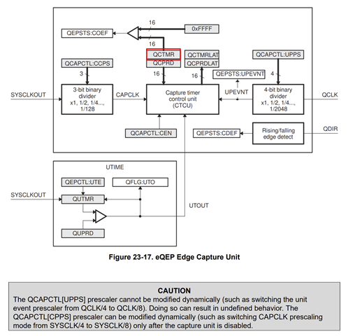

    1.例如,它是否可以用于低速,如0.001pps (每秒脉冲)?
    200MHz (SYSCLK)/128 (CCP =最大7)/2^16 (16位 QCTMR)= 23.8Hz
     QCTMR 似乎对于0.001 pps 还不够长...?
    我的理解是否正确?
    2.如果不能满足0.001pps 的要求,是否有其他的硬件方法可以满足它?

    您指的是下图中突出显示的16位 QCTMR 值?
    我想确定是否有办法提供 SYSCLKOUT 的分频版本(在不影响在同一时钟上运行的其他模块的情况下、此版本远小于200MHz、以实现这种低速用例。
    Zackary Fleenor
    嗨、Zack、
    是的、我指的是您在上面显示的16位 QCTMR。
    请随时向我发布信息、看看是否有解决方案。

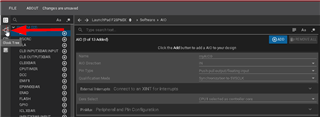

    生成较慢的外设时钟(PERx_SYSCLK)(导致较慢的计数速率)的唯一方法是将 CPU1_SYSCLK 或 CPU2_SYSCLK 的速度降低至所需频率。 这将在给定内核上产生性能影响、但更重要的是、PERx_SYSCLK 用作以下所有 IP 的源: ADC、CMPSS、DAC、ePWM、ECAP、 eQEP、I2C、AES、SDFM、FSI PMBus、BGCRC、SPI、SCI、EPG CAN、UART、LIN 和 MCAN。
    假设用户调整 PERx_SYSCLK 以考虑 eQEP。 在这种情况下、器件还必须识别对其应用中使用的任何其他外设的影响、并确保考虑时序增量。 任何分频器值都会正确更新、以保持适当的 IP 级功能频率。
    TI 提供了 SysConfig 时钟树工具来简化这项工作。 通过选择下方链接屏幕截图中所示的边栏选项、可以找到一个示例。
    https://dev.ti.com/sysconfig/#/config/?args=--product%20%2Fmnt%2Ftirex-content%2FC2000Ware_5_04_00_00%2F.metadata%2Fsdk.json%20--board%20%2Fboards%2FLAUNCHXL_F28P65X%20--device%20TMS320F28P650SK%20--package%20169NMR%20--variant%20TMS320F28P650SK6%20--context%20CPU1
    Zackary Fleenor
    嗨、Zack、
    明白。 降低 SYSCLK 在应用中是不正确的、但至少我们知道这是唯一的方法。
    非常感谢。
