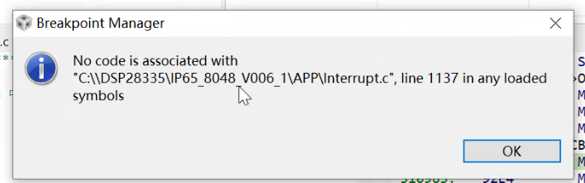

1.不能在某些 C 语句中添加断点:
它们启动所选的配置、加载程序并尝试添加断点、

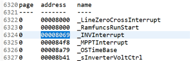

在函数_INVInterrupt 中、显示了映射的地址、无法插入断点、并且 CCS 报告下面的问题:

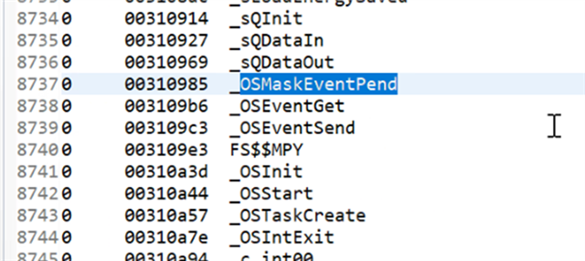

但 在函数_OSMaskEventPend (下面显示的映射地址)中、可以插入断点、并且不报告问题

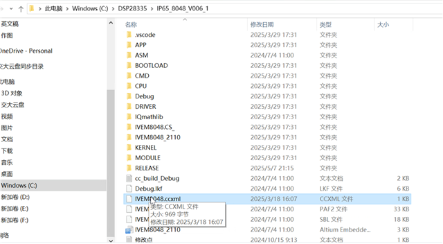

2. CCS 报告 xxx 生成的程序与目标配置中的任何 CPU 不兼容。 不会加载程序。
我们检查了 ccxml 文件是否存在于工程文件夹中、但在 CCS 工程视图中、无法显示该文件。
如果我们单独启动 IVEM8048.ccxml 文件、它可以正确运行并调试 MCU。

    对于#1、好像是源代码与使用设置源代码行断点的已打开源代码文件相关联的问题。 也可能是符号文件中缺少这些特定的符号。 我怀疑前一个。 也许尝试使用 Modules 视图 来检查加载的符号。

    ccxml 文件可能未设置为启动时使用的默认文件。 请提供它在 Project 视图中的显示屏幕截图。

    对于#1模块视图可以解决此问题。
    对于#2、权变措施是在工程根目录中创建 targetConfigs 文件夹、并将 ccxml 文件复制到该文件夹。
