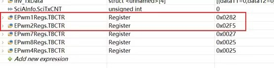

客户启用 TBCTR 时钟后、MCU 所有 PWM 模块的 TBCTR 都会同时启动、为了实现此请求、客户会提前配置 PWM 模块并在一条 C 语句中启用 TBCTR。
但根据测试、PWM 模块的 TBCTR 无法同时启动、下面详细描述了该测试:
PWM1和 PWM2配置为20kHz、PWM7配置为50kHz、PWM 7将在 TBCTR 加载到0时产生中断、客户观察到 PWM1 TBCTR 值和 PWM2 TBCTR 值低于该值、PWM1和 PWM2 TBCTR 之间存在115个时钟差异。
您是否有让 PWM 模块 TBCTR 同时启动的指导、或者缩小 TBCTR 差异?
Joe

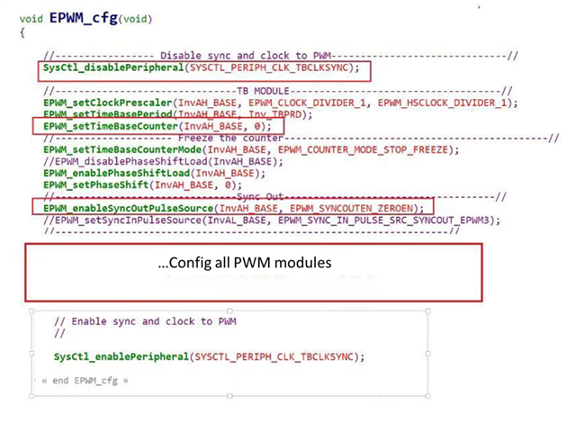

    您好、
    您能否禁用 TBCLKSYNC 和 GTBCLKSYNC、并在 ePWM 初始化后启用 TBCLKSYNC 并尝试上述操作。
    您好 Prarthan
    是的、客户 使用 该例程、您可以看到以下代码、但 PWM1和 PWM2也具有115个时钟差异。
    在初始化 ePWM 后禁用 TBCLKSYNC 和 GTBCLKSYNC、然后启用 TBCLKSYNC
    Joe
    您好、
    请确保 GTBCLKSYNC 也被禁用。
    我在客户代码中看不到这一点、请尝试此操作并告知我
    谢谢。
    您好 Prarthan
    感谢您的指导、PWM TBCTR 可以与此设置保持一致。
    Joe
