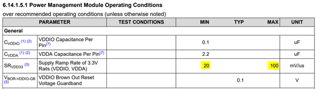

尊敬的 Champs:
数据表中指出、VDD 斜升速率应在20mV/us 至100mV/us 范围内。
我已经看到、即使是 LaunchPad 上使用的 TPS7A3701DRVR 器件也无法满足这种高斜坡速率要求。 所以,我有几个问题:
1.是否必须满足这一要求?
2.为什么?
3.如何操作?

    我认为有一个外部监控器会将 XRSn 保持在低电平、直到电源轨上升到超过您无需满足此规格的最小值。 但请允许我与另一位专家核实。

    Kevin 是正确的、如果有外部 SVS、则我们不必满足这些斜坡速率。
    但是、我们需要对该规格项的 DS 添加一些额外的说明。  建议使用该斜升速率、以避免 VDDIO 激活时 XRSn 线路上的杂散干扰。  但是、斜坡会较慢、但您将看到 XRSn 变为无效、因为 VDDIO 上的电压会经过器件上 PMM 的稳定区域。  由于器件代码执行不会传递给客户主代码、并且 Brom 可以保证在较低的 VDDIO 电平下正常工作、因此这里没有风险。
    我已经给出了一些计算、说明了什么是可接受的较慢斜坡速率、但我需要找到这些计算结果并做出回复。
