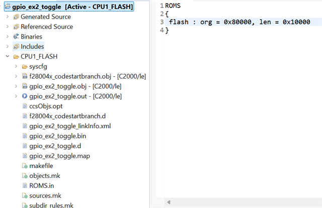

客户希望为 F28P55固件更新生成 bin 文件、此链接中显示的最后一篇文章共享了一种使用 C2000 Hex Utility: link 生成 bin 文件的方法
我想确认下面的一些问题:
1.根据帖子中的描述,我想我需要在调试文件夹中创建一个 ROM 指令文件,名称是 ROMS.in ,是这样吗?
2.看起来 ROMS 指令需要根据客户的 CMD 文件进行更改、以确保"空洞"正确 放置在 Bin 文件中?
3.您建议使用什么方法来生成 bin 文件?
Joe
    要为 C28x 系统创建二进制文件、请使用 此论坛帖子中所述的方法。  除其他详细信息外、它还需要指定 ROM 指定指令。  要了解如何将十六进制命令文件集成到 CCS 工程中、请参阅 CCS 中的十六进制实用程序文章的最后一部分。

    感谢您的答复、我还有以下2个问题:
    1.客户能否通过 tiobj2bin 在大端字节序和小端字节序之间更改数据格式?
    2.我能理解 ROM 指令也是分配设备内存中数据的文件吗? ROM 指令和 cmd 文件之间有什么区别?
    Joe
    1. 客户能否使用 tiobj2bin 在大端字节序和小端字节序之间更改数据格式?
    否
    2. 我能否理解 ROM 指令也是在器件存储器中分配数据的文件? ROM 指令和 cmd 文件之间有什么区别?
    我想您会混淆两个不同的命令文件。  链接器支持一个命令文件作为输入。  十六进制实用程序也是如此。  这些文件的相似之处在于它们是文本文件。  但在其他方面、它们是不同的。  有关链接器 命令文件的介绍、请参阅链接器命令文件入门一文。  有关十六进制实用程序命令文件的文档、 请搜索 C28x 汇编工具手册 、以获取标题为 使用命令文件调用十六进制转换实用程序的子章节。
    谢谢。此致、
    -乔治
