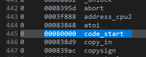

    我在设置中复制了 controlCARD 开关配置、并能够让 LED 闪烁示例正常工作。 您能否确认应用程序的 codestart 位置? 它必须位于0x80000、器件才能引导正确的闪存入口点。
    马特
    尊敬的 Matt:
    感谢您对此进行研究。 两个 CPU 的 codestart 都位于"00080000"。 至少根据映射文件。
    是否还有其他我应该检查的地方?

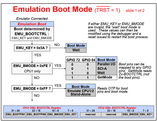

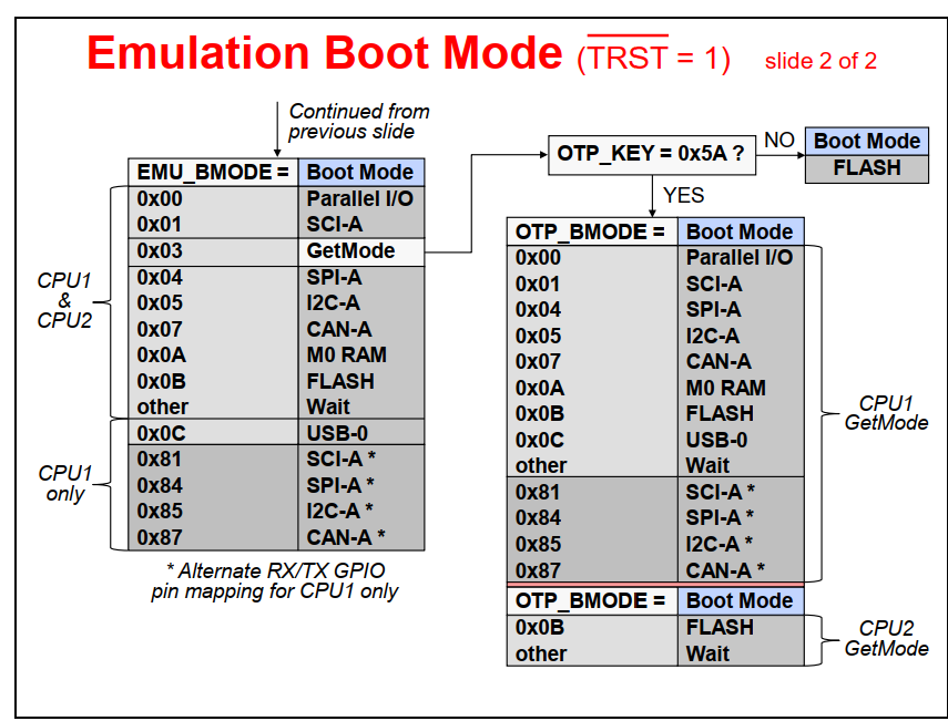

    尊敬的 Ehsan:

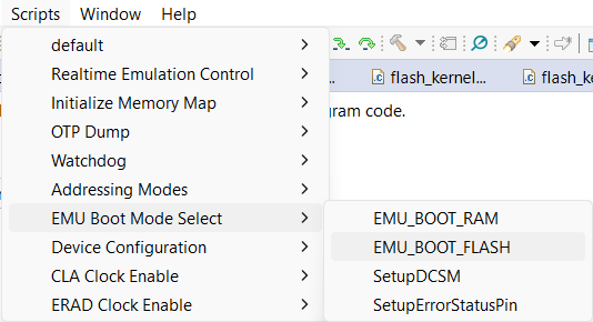

    我建议通过配置仿真引导寄存器(EMU_BOOTCTRL)来模拟闪存引导。 通过模拟引导至闪存、您可以查看器件的当前状态并调试应用程序无法工作的原因。
    您可以连接到器件并导航至"Scripts">"EMU Boot Mode Select">"EMU_BOOT_FLASH"来轻松完成此操作。 然后、复位 CPU、器件将模拟引导至闪存。 您可以为应用加载符号以进一步调试。

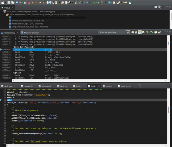

    尊敬的 Matt:
    感谢您的建议。

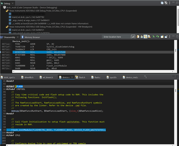

    我按照步骤操作。 CPU 复位后、程序计数器指向_System_post_cinit ()(@0x08369)、我认为这个已经超过 codestart。 我走过去的装配说明似乎在循环。 我通过枚举浏览器检查了"CPU1 EMU_BOOTCTRL Register"的值、似乎具有预期的值:
    0x0B5A 相当于0x5A 的 EMU_KEY 和0x0B 的 EMU_BMODE:
    即使逐步执行汇编代码似乎没有进展、恢复它也是可行的。 它以任何速率告诉我复位后、我已经过了任何有问题的符号。
    我是否正确理解了您的建议? 你有什么想法?

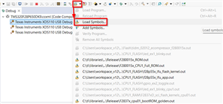

    您好、
    您能否尝试为您的应用加载符号(即*。out 文件)? 复位器件时、您将在引导 ROM 中执行。 然后、您可以在应用中设置断点以从此处恢复调试。
    马特
    尊敬的 Matt:
    我尝试了各种排列、包括连接到器件、加载符号和重置 CPU (通过调试菜单和下电上电)、但我不确定执行这些步骤会产生什么结果。 最终,所有这些排列使我进入运行良好且运行良好的 main()的开头。

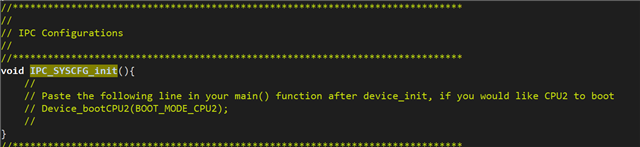

    感谢您提请我注意 CPU2引导流程。 我已经假设 SysConfig 会搞定、但出于某种原因、处理 CPU2引导流程的行已被注释掉、以及手动将其添加到 main 的说明。 它现在可以独立启动。
