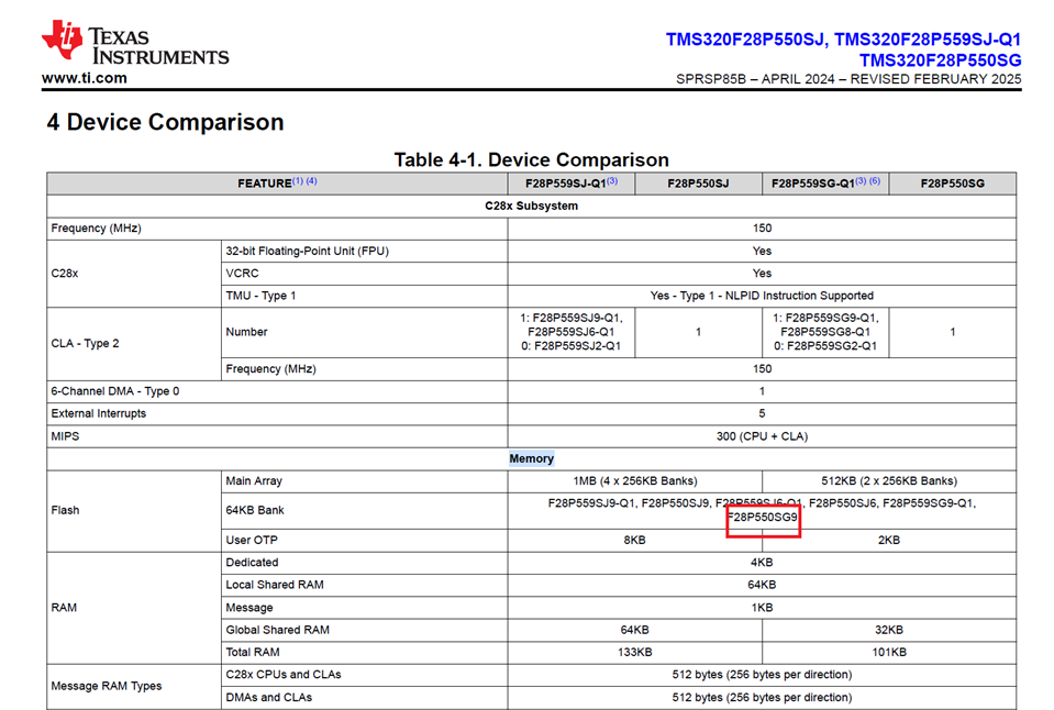

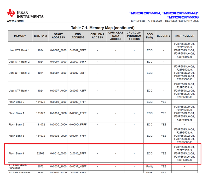

尊敬的 champs:
我向我们的客户询问这个问题。
SG9上是否提供 Bank4 (64KB)?
来自 https://www.ti.com/lit/gpn/tms320f28p550sg (修订版 B)
可在上获取
但在上不可用
问:
Bank4 (64KB)实际上在 SG9上可用。
这是表7-1中的一个拼写错误。
对吗?
    Wayne、
    正确、第4列气缸组在 SG9上可用、表7-1有错误。  实际上559SJ2-Q1不应存在、SG9应予以替换。
