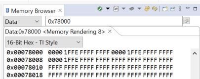

Q 1)。 我正在 通过作为 F2837xS sci_flash_kernel 提供的 SCI 内核进行器件固件升级。 我成功地执行了正常 DFU 和接收 状态代码"no_command_error 0x1000 return on success"。 当它尝试对示例代码"dcsm_security_tool"生成的十六进制文件执行 DFU 时、DFU 将失败。 我会收到状态代码"PROGRAM_ERROR 0x4000在编程错误时返回"。 链接指针随我使用 "dcsm_security_tool"进行修改而更改。 但根本没有安全性。 相关的区域选择块中的数据全为0xFF。 使用 CCS 和相同的"dcsm_security_tool" 代码被烧录、并更新安全性。 而不是通过 SCI DFU 实现的。 我已经部署了一些系统、我必须在其中添加安全功能。 我只尝试了闪存安全。
问题2)。   使用 CCS 示例"dcsm_security_tool"我无法执行"永久启用 PSWDLOCK "我收到该错误
C28xx_CPU1:闪存编程期间出现错误(闪存算法返回错误代码)。 FMSTAT (某些器件上为 STATCMD)值= 48。 操作已取消(0)。
C28xx_CPU1:文件加载程序:内存写入失败:未知错误
C28xx_CPU1:GEL:文件:e:\Firmwares\test_codes\dcsm_security_tool\cpu1_flash\dcsm_security_tool.out:加载失败。
所有块均已擦除、但加载时出错。 链路指针会更新(如 I set 所示)、所有内容都可以在 0x78000处看到。 而选择块上的数据为0xFF

    电压没有下降。 仅此 代码 会引发问题。 我认为误差是 INVDAT 和 Cstat 。 但 PSWDLOCK 为0xFF、而不是前一张图片中可见的0。

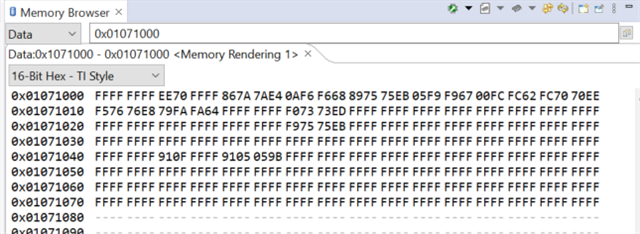

    3. 您能否检查 OTP 的 ECC 区域? 它也是空白的吗? 数据表中也定义了这些范围。
     用户可配置的 DCSM OTP ECC 组0和 TI OTP ECC 也可见。

    我可以对 LinkPointer 进行编程我的当前 LinkPointer 已达到0x1FFE0000、ZoneSelectBlock 为0x00078130。 可以在需要时更改链路指针。 但我无法对 PSWDLOCK 进行编程。 仅当我尝试启用 PSWDLOCK 时才会出现该错误。 帮助我解决这个问题。
    注意:最初进行编程时 、我在区域1标头中选中了"Configure this Section"框、并设置"Disable PSWDLOCK"。

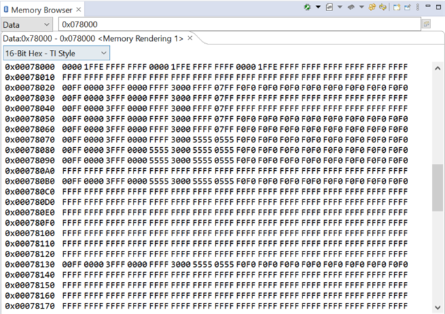

    您能否发送区域标头 OTP 值的快照?
    以下是整个区域
    当您最初禁用 PSWDLOCK 时、与 PSWDLOCK 位置对应的 ECC 位置可能被编程为非默认值。
    但我需要确定。 以下是 ECC 区域的屏幕截图
    [/quote]
    我已经使用未编程器件检查了一侧的 OTP ECC、并查看所有 FS。 似乎 PSWDLOCK 的初始编程被禁用会阻止您稍后在同一器件上启用它。
