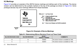

    我们将详细了解您的应用、特别是时钟配置。
    您能否在封装上提供器件标识? 从数据表中:
    马特
    尊敬的 Matt:
    器件标识如下所示、
    TMS320
    F28379SPTPT
    YFC - 3AAQX1W
             G4.
    希望这对您有所帮助、如果您需要任何其他详细信息、请告诉我
    delay_us()调用 sysctl_delay 函数、该函数根据当前 SYSCLK 频率实现简单的延迟函数。 因此、如果 clk 频率与闪烁频率不同、则可能会不同。
