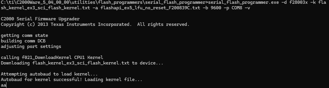

我正尝试使用串行闪存编程器将代码编程到组0和组1。 我  从 f28004x 示例中修改了"flashapi_ex5_lfu_no_reset"、以便在 f28003x LAUNCHXL 板上工作。 我在 BANK0_LDFU 和 BANK1_LDFU 构建配置中构建并加载"flash_ex3_sci_flash_kernel.projectspec""。
然后、我将 Bank0的"flash_ex3_sci_flash_kernel"文本文件和 Bank0的应用固件(例如名为"flashapi_ex5_lfu_no_reset_f200839C")复制到串行闪存编程器文件夹(位于"C:\ti\C2000Ware_5_04_00_00\utilities\flash_programmer\serial_flash_programmers")中。 然后、我打开一个 cmd 窗口、并在"serial_flash_programr.exe -d f28003xD -k flash_kernel_ex3_sci_flash_kernel.txt flashapi_ex5_lfu_no_reset_F200839C.txt -b 9600 -p COM8"中输入、得到以下结果:
我得到41 = A5。 根据其他例子,我看到在线的选项菜单应该出现。 有人能帮助我如何使用 SCI 刷写该电路板吗? GPIO 24的引导0开关(S3)为0、GPIO 32为1。 开关 S2设置为两个0。 SEL1为0且 SEL2为0。
编辑:A5是 NAK 响应、因为我有 autobaud 注释。 当我取消注释时、编程器会冻结、如下所示:
编辑:当我添加-v 时,我得到以下内容:

    但是、当对 LAUNCHXL 开发板进行下电上电并重试串行闪存编程器时、会得到以下结果:
    看起来它发送字母"A"、然后可能回显。 这 将在开发板每次下电上电后发生。

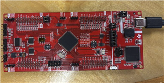

    否、我使用的是 USB-C 端口、如下图所示:

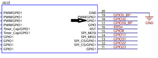

    开关3 (S3) GPIO 24设置为"0"、GPIO 32设置为"1"。 我是否必须使用电路板上的引脚来发送数据? IO.24和 IO.32。 并使用 USB 转串行适配器、以便连接到计算机?
    Scott
    Scott、
    您的电路板看起来正常。
