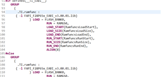

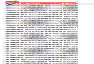

您好、专家。 我想实施远程程序升级。 我根据图1中的十六进制转换实用程序和 CCS 要求生成图2和图3的格式。
1.我需要明白它是写入地址0x000E0000。 请问写入地址是否正确?
其中、验证码为0x78。 图1显示了验证和。 即使我将所有项目加在红色框中、它仍然不等于0x78。 请问计算这一验证码的具体公式是什么?

    嗨、Nie、
    1.是的,这是正确的。
    2.不确定此验证码的公式,但我可以询问您的应用是否使用了闪存的 ALIGN(8)部分?
    谢谢。此致、
    Charles

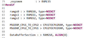

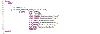

    1.非常感谢您的回复、使用了闪存的 ALIGN (8)部分、这是相应的 CMD 文件、我将引导作为一个单独的项目来存储闪存 BANK0、您是否能正确看到?用于写入数据的 FLASHAPI 函数的地址参数只接受8的整数倍。 配置与此类似的 CMD 文件后、我是否仍需要以特殊方式处理写入芯片闪存区域的数据?μ s

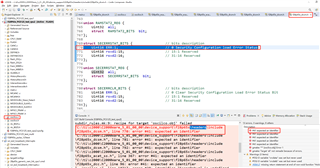

    2.我还有另一个问题。 我在调试软件时遇到错误
    当我添加这个 oscilco.c 文件时、发生了错误。 但这个文件是一个官方的库函数吗?
    关于这个问题关于校验和在第一篇文章...
    Unknown 说:
    我可以问计算此验证码的具体公式是什么?
    请在 C28x 汇编工具手册 中搜索标题为  Intel MCS-86 Object Format 的子章节。  请注意以下句子:
    校验和是记录中的前面字节的二进制补码(二进制形式)、包括字节计数、地址和数据字节。
    谢谢。此致、
    -乔治
    嗨、Nie、
    [引述 userid="588878" url="~/support/microcontrollers/c2000-microcontrollers-group/c2000/f/c2000-microcontrollers-forum/1512273/tms320f28p650dh-intel-mcs-86-object-format---intel-option/5822533 #5822533"]
    [/报价]
    对于此问题、请发布另一个主题、因为这是一个不同的主题。 请务必说明您使用的示例或 SDK 代码。
