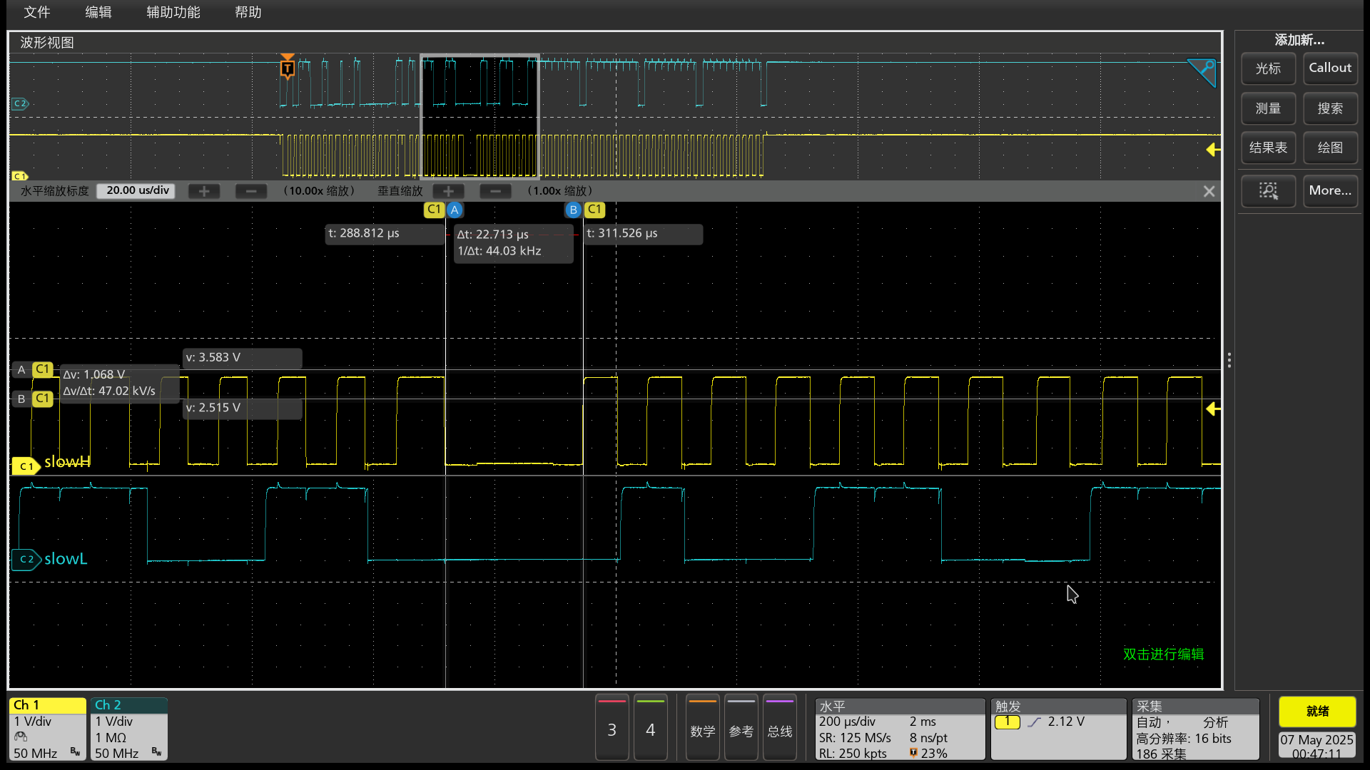

尊敬的专家:
我最近一直在准备一份关于280039的 BL、希望与您讨论以下两项:
Q1:当我通过 I2C 总线读取数据时、目标器件会将 SCL 保持为低电平、并且 GUI 回读错误数据(picture1)、因此在从服务器发送器模式下、目标器件将保持 SCL 多长时间?μ s
问题2:当我修改 CMD 文件时、只需将.text 段从组0移到组1、但这些似乎不起作用(picture2)

    Q1:当我通过 I2C 总线读取数据时、目标器件会将 SCL 保持为低电平、并且 GUI 会回读错误数据(picture1)、因此在从服务器发送器模式下、目标器件将 SCL 保持多长时间?
    目标发送器将 在 I2C 发送缓冲器为空时保持时钟低电平、并在 I2C 开始发送数据时释放 SCL。 我附上了 F28P55x TRM 的一张图、其中介绍了 F28003x 上的这种相同自动时钟延展:

    尊敬的 Aishwarya:
    如图所示、时钟延展应介于 C 和 D (在非 FIFO 模式下)之间、根据实验结果、这是一个动态值、因此我想知道确切的范围。
    Angela、
    根据我的理解、这个值是动态的、但让我联系设计专家来了解他们的看法。 请至少给我两天时间来回复您。
    Aishwarya
    Angela、
    我已经确认该值 由内部 I2C 逻辑控制。  I2C 会检查寄存器中是否有数据可用。 如果不是、I2C 时钟会延长。 一旦写入 TXData 寄存器、时钟延展就会被禁用、这取决于应用程序代码。
    根据 实验值、您可以 根据需要实施适当的处理。
