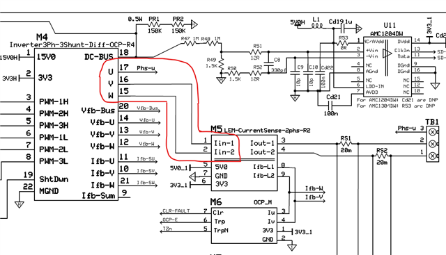

EPwm1Regs 理论上对应于 A 相、为什么它对应于代码中的 svgen1.tc?

    传统上、 在3/2变换中、您是对的、从理论上讲、A 相与 α 轴对齐、产生的 EPwm1Regs 对应于 A 相。但是、此代码库使用不同的轴进行 DQ 变换、因此会导致脉冲宽度映射存在这种差异。

    我还有问题。 在代码库中,3/2转换似乎是 A 相与 α 轴对齐,如何理解你在  使用不同轴进行 dq 变换的代码库?

    如果使用完全相同的硬件、您可能会发现电流检测仅对 V 相和 W 相位进行采样、并且无论是 SDFM 检测还是 LEM 检测、都将获取与 α 轴对齐的 V 相(而不是 U 相)。
    这与通用电机实验解决方案中的 FOC 实现不同、其中 A/U 相设置为与 α 轴对齐。
    IDDK 硬件原理图
    采用 SDFM 检测进行3/2变换
    使用 LEM 检测的3/2变换、"cura_PBRESULT"是 V 相的 ADC 结果、可以在 FCL_initADC()和 configureADC()中找到。
