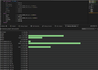

    这是我没有重定位.const 时的错误(即将其保留在 FLASH_BANK0_SEC_32_39以使用32K 以上的闪存)
    loader:程序的一个或多个段落在不可写的存储器区域中。 这些区域实际上不会写入目标。 检查链接器配置和/或存储器映射。
    文件加载程序:验证失败:地址0x088000@程序不匹配(预期:0x0025、Actual:0xFFFF)请验证目标存储器和存储器映射。
    GEL:文件:C:\Users\Sergi\AppData\Local\Temp\ti_cloud_storage\monsoon_project.out:发生数据验证错误、文件加载失败。
    下面是内存分配工具:

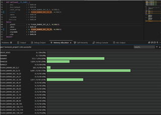

    这是当我将其更改为 FLASH_BANK0_SEC_24_31时的存储器分配显示(无错误)
    顺便说一下、我在两个不同的电路板上使用相同的结果进行了尝试。
