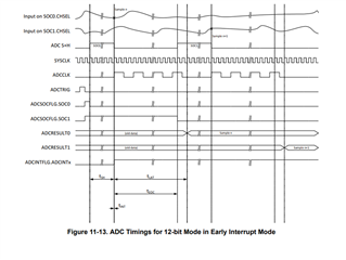

我最近考虑了 Silicon errata sprz412n、我很难理解这一点 "ADC:DMA 读取过时结果" 特别是在可视化调度方面。
根据我在详细信息部分中的理解、 ADCINT 采集结束前触发、这可能会导致上一周期的数据过时。 我的说法是否正确、因为这只会影响的数据 配置 直流/直流转换器 ADCINT (以及后续 SOC -但这不会被视为异常行为)?
对我来说、令人困惑的是 权变措施 部分。 使用"虚拟 DMA"引入延迟似乎有点极端、这使我认为我可能不完全理解该通报。
由于我们已经使用所有 DMA 通道、但并非所有 ADC SOC、因此我们考虑使用"虚拟 SOC"来触发 ADCINT 进而触发 DMA 的 PWM 信号。 您能否确认这是正确的解决方法?

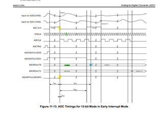

     "虚拟 DMA"延迟用于在 ADCINT 中断和实际 DMA 传输之间引入延迟。 该延迟使 ADC 能够完成采集、并确保数据在 DMA 读取数据之前有效。
    我认为使用"dummy SOC"的权变措施是一个很好的替代方法、也应该可以使用。 让我循环访问 DMA 专家、以获得有关此问题的另一个确认。
    您好 Bruno、
    很抱歉耽误您的时间。 我假设您使用的是12位 ADC 模式和早期中断模式、如时序图屏幕截图所示。
    为了进行澄清、在采集窗口的最末端触发 ADCINT (请参阅黄色突出显示部分)、但此时结果不会锁存到结果寄存器中。 之后会锁存许多 SYSCLK 周期(请参阅蓝色突出显示部分)。 问题在于、DMA 可以在 S + H 窗口完成后(请参阅绿色突出显示部分)(最早)读取结果寄存器的3个 SYSCLK 周期、此时新数据尚未锁存到结果寄存器中。
    我说这只影响的数据是正确的 配置 直流/直流转换器 ADCINT (以及后续 SOC、但这不会被视为异常行为)?
    是的。 这种"异常"行为并不像您在应用中只需要考虑的行为(并且由于时序原因、需要比大多数 DMA+外设实现不太直观的解决方案)。 在较新的器件中、我们解决了此问题。
    您提到的虚拟 SOC 应该起作用。 您只需配置 DMA 中断、以便在 SOC1的 S+H 窗口结束时触发、但让 DMA 读取 ADCRESULT0寄存器、以便在 DMA 访问 SOC0数据时锁存该数据。
