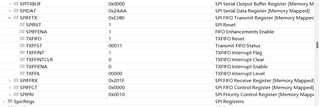

SPICLK 和 PTE 正常。 数据被写入 SPITXFIFO、并写入三段数据。 据观察、数据已进入 SPIDAT 移位寄存器、但无法将其发送出去。
LSPCLK 配置为20 MHz。SPI 配置为从器件。 具体配置如下:
void endat22_spi_fifo_init (){
  //初始化 SPI FIFO 寄存器

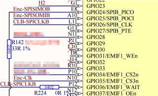

CLB 生成 SPICLK(200kHz)Ω、并通过外部连接将其连接至 SPICLK 的 GPIO 端口、GPIO_23已接地:

    但未接地/临时使用GPIO23替代 è ge_Pte、原理图中GPIO27应为SPIB;

    我遵循了您的故障排除建议、并卸下了上拉功能。 但是、我仍然无法确定问题。 GPIO26 SPICLK 在调试模式下的更改(但频率不确定)。 最后、我想到了将 CLB 的 SPICLK 输出修改为直接在内部连接到 SPICLK 的想法、而不是外部 GPIO 连接。 修改后、它能够正常发送数据。 衷心感谢您的帮助和您提供的想法。
