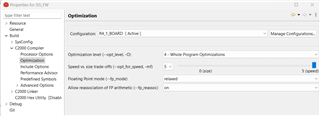

我们使用的是 CPU1、CPU2已禁用。
系统时钟在来自20MHz 外部晶体的200MHz 产生条件下运行。
#define DEVICE_OSCSRC_FREQ      20000000U
例如
我们正在尝试生产2500uS 的延迟、但实际生产延迟为4200uS。
需要帮助才能获得此解决方案。
  GPIO_writePin (RLY_CMD1_PIN、TRUE);
  GPIO_writePin (RLY_CMD2_PIN、TRUE);
  DEVICE_DELAY_US (2500);                     //2.5ms
  GPIO_writePin (RLY_CMD1_PIN、FALSE);
  GPIO_writePin (RLY_CMD2_PIN、FALSE);
控制器模块:TMS320F28388D
优化级别由优化器助手建议、如下所示。
我生成1ms 计时器中断、并且正确生成、能够看到1ms 的周期。
    您好:
    您是否尝试过使用不同的优化设置来查看它是否实际影响您的延迟时间?
