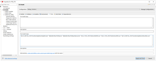

    您能否详细介绍一下您所说的"BIN 文件将异常"? 还应包括以下内容:
    -生成过程中生成的任何错误或警告消息
    -映射文件
    - Compiler/Linker 和 Hex 工具选项

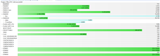

    出现问题时、bin 文件中会填充大量零。
    奇怪的是、在我添加了一些代码并将其修改回原始 CMD 文件状态后、问题无法重现。
    以下是出现问题时的一些记录。μ s
