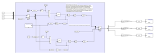

您好:
最近、我一直在使用 C2000 Blockset 为具有电感负载的独立式三相全桥逆变器设计一种闭环电流控制。 我已经使用极点/零点消除架构设计了 PI 控制器、我正在尝试将我的设计采用能够在 F2800039C 中成功部署的真实算法。 该问题存在于模型中。 我认为我没有正确地将模型离散化、请查看模型并帮助解决该问题。 我知道 abc -> dq 变换以及 dq --> abc 需要一个振荡器才能进行 sincronyzed。 由于这是独立逆变器、因此由于电感负载、所选的频率为1000Hz。 我发送.m 文件、其中进行了所有分析以及模型。 如果你能给这个模型一些说明,我会很感激。 如前所述、该设计的主要问题是、我不能确定如何正确实现微控制器的转换以使其正确执行、也不能确定同步。 另外,如果你只能告诉我,如果控制是好的 ID 欣赏它这么多!! 感谢您发送编修。
e2e.ti.com/.../closedloop.zip
