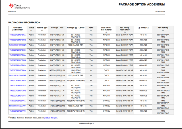

    您好、
    数据表中提供了封装的完整列表:
    希望只需切换到具有更高峰值回流焊的封装、即可解决该问题。
