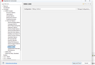

"如何实现 MISRA 合规性? 没有启用该功能的选项。 我附上了一张图片供您参考。"

感谢您的耐心。 遗憾的是、我们不再为 MISRA 提供积极支持。 有关更多详细信息、请参阅此文章: https://e2e.ti.com/support/tools/code-composer-studio-group/ccs/f/code-composer-studio-forum/1087288/codecomposer-misra-c-2012-support-plug-in-to-code-composer-studio
