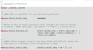

我正在使用 TI 示例代码运行 MCD 测试。
该代码适用于 f28379d (LaunchPad)控制器。 我能够验证 f28379d (LaunchPad) 控制器的时钟丢失检测。 但是、当我对 f28377d 控制器使用相同的示例代码时、我无法看到检测到的时钟丢失。 NMI ISR 不会被触发、并且 CLOCKFAIL 寄存器不会被设置。
我使用 XTAL (外部振荡器)作为两种控制器的时钟。

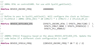

值得注意的区别是对于 f28379d (Launchpad)、XTAL (SysCtl_OSCSRC_XTAL)= 10MHz;对于 f28377d 控制器、XTAL (SysCtl_OSCSRC_XTAL)= 20MHz。
是否需要对  f28377d 控制器应用任何其他更改 才能使 mcd 测试正常工作? 请告诉我。

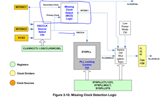

    您的 CLKSRCCTL1.OSCCLRSRCSEL 设置是什么? 我假设的 XTAL。 您是否在使用 C2000Ware 中的 MCD 示例表单?
    您能检查两台设备之间的 MCDCR 设置吗?

    什么是 PLLSYSCLK? 您的 PLL 配置是什么?
    你好 Prarthan、
    我可以确认、在77D 和79d 器件上触发 MCD 之前、PLL 已锁定。
    f28379d LaunchPad:
    f28377d:
    PLLSYSCLK 和配置:
    f28379d LaunchPad:
    f28377d:
    时钟配置看起来可以..

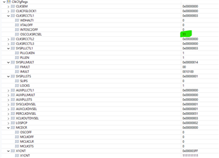

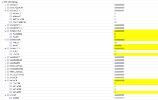

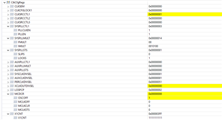

    您能分享77D MCU 中 MCDCR 寄存器的屏幕截图吗
    我必须检查是否可以在本地找到77D 来复制我的端
    Prarthan。

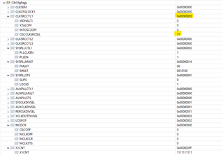

    你好 Prarthan、
    PFA 屏幕截图:
    1)加载固件后

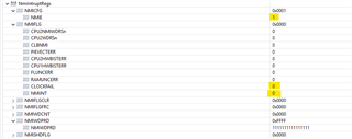

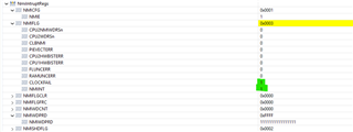

    2)在77D 控制器上运行 MCD 测试并等待 NMI ISR 执行后:
    请告诉我,如果你能在你的结尾复制它 谢谢!

    在这里、我看到 OSCCLKSRC 设置为0x3 INTOSC1。 此时您是否已经配置了 PLL?
    在初始 PLL 配置后、它应该如下所示:
    f28377d:
     [/报价]
    在上一个回复图像中、我还看到 OSCLKSRC 为0x3。 你知道为什么它是不同的吗?
    我没有77D MCU、因此可以在我这边尝试 我建议您仔细查看 PLL 和 MCDCR 设置并进行比较以调试根本原因。
    如果您将 oscclksrc 作为 INTOSC1、则 MCD 在阅读手册后无法跳闸、希望是清晰的
    谢谢。
    [/quote]

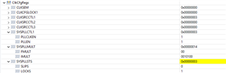

    你好 Prarthan、
    上面 CLKSRCCTL1 = 0x03时的屏幕截图是在复位并重新启动调试器(CLK 在重新启动后切换到 INTOSC1)后获取的。 持续刷新设置为关闭、因此屏幕截图未显示配置的 CLKSRC 的正确值。
    我可以确认 CLKSRC 已配置为 XTAL。

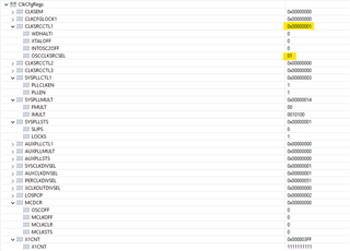

    对于77D 设备:
    1)加载固件后:
    默认情况下、CLKSRC 为 INTOSC1
    2)执行 Device_init()函数后(将 OSCCLK 配置为 XTAL):

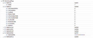

    3)运行 MCD 测试块后、控制权被卡住 、等待 NMI ISR 得到服务:

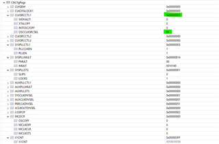

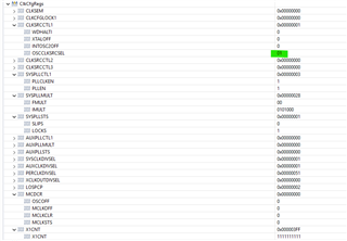

    对于79d LaunchPad 器件:
    1)加载固件后:
    3)在缺少时钟后进行仿真:
    4)执行 MCD 测试后:
    我能够看到79d 器件的预期行为、但不能看到77D 器件的预期行为、如上所述。

    此外、需要注意的一点是、对于77D 和79器件、时钟丢失检测功能可在配置为 INTOSC2的 OSCCLKSRC 下正常工作。 我能够看到 CLOCKFAIL = 1、NMIINT = 1、MCLKSTS = 1且  OSCCLKSRC = INTOSC2。 因此、看起来只有77D 的 XTAL 存在问题。

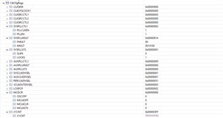

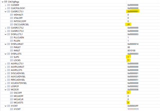

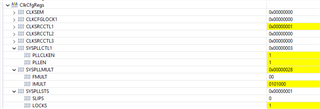

    您能通过 XCLKOUT 功能在 GPIO 上引出 SYSCLK 吗? 并在锁定两个器件的 PLL 后监控时钟?
    我看到一个奇怪的事情是、PLL 滑移状态显示为77d 的 SET (1)。
    运行 MCD 测试块后、控件被卡住 、等待 NMI ISR 提供服务:
     [/报价]
    如果 PLL 基准时钟在锁定时过高或过慢、则会设置差异状态。
    谢谢。
