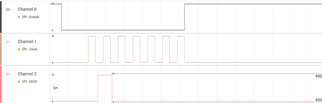

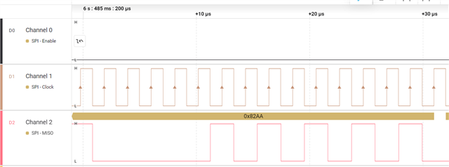

目前我遇到 SPI 数据宽度的问题、这里的时钟配置我期望根据 sys 配置16位数据宽度和50KHz 应该是时钟频率、但它绝不会提供连续时钟以在 CPU2中显示16位帧格式。 如果进行了相同的系统配置设置、则在 CPU1内核中都可以按照预期正常工作。
从逻辑分析仪附加的捕捉、对应在硬件上观察到的 SPI 信号、请参阅这些捕捉。
使用 CPU2内核进行 SPI 通信。
使用 CPU1内核进行 SPI 通信。
任何人都可以帮助我使用 CPU2内核持续运行 SPI 模块吗?

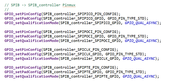

    我一直在查找、但我认为 CPU2中没有明确显示此器件的相关信息。 我将继续查看并尝试查找可能存在问题的任何其他问题。 它在我引用的线程中、但只是为了仔细检查、您是否使用过  gpio_setMasterCore ()函数将正确的内核分配给每个 SPI 引脚?

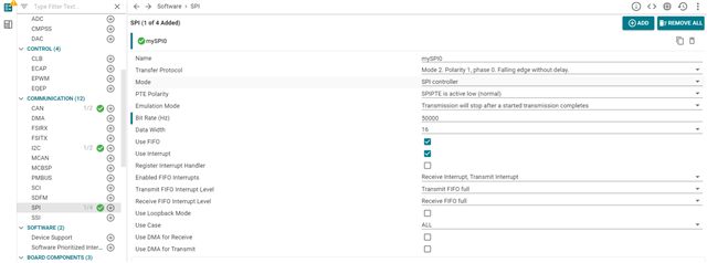

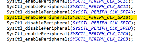

    我使用 sys config 工具生成了代码、没有、我没有直接使用函数  gpio_setMasterCore ()、但 insted sys config 生成了 sysctrl init 函数、该函数将 SPI B 内核设置为 CPU2 、如下面的 SNAP 所示。
    还在 CPU1 sys 配置中配置了对 SPIB 通道和所选时钟的完全访问。
    时钟选择为:
    我是否需要手动配置而不是系统配置?

    请注意、GPIO 和 SYSCTL 功能是 MCU 两个不同方面的配置功能。 我相信你可能需要两者。 除了已存在的函数之外、还请添加 GPIO 配置函数。
